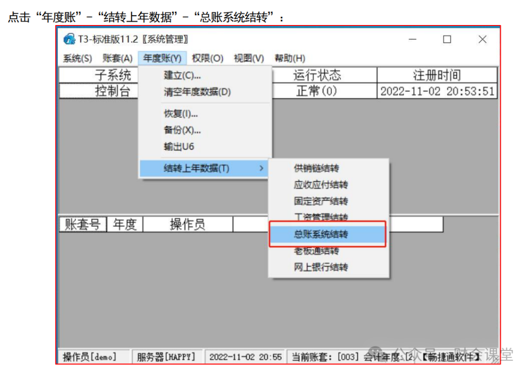

年底了,大家好!给大家分享一下怎么进行年度结转,否者,新的一年无法启用软件。
首先,一定要,做好备份! 做好备份!做好备份!
1、在进行年结之前,首先要检查各个模块业务是否已经处理完毕,并已进行12 月份的月末结账。

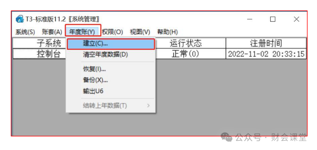

2、建立年度账 (1)以账套主管身份进入系统管理,建立年度账:
用友T3年结前常见问题:

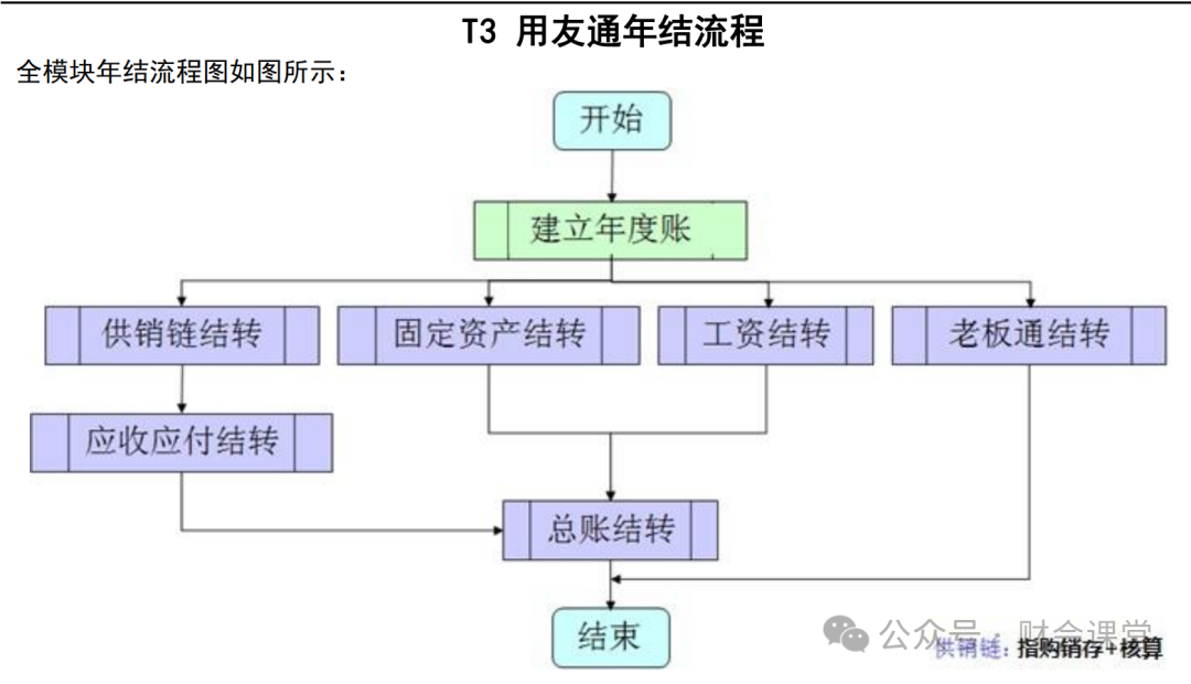

7.各模块结转有先后顺序之分吗?
答:供销联、固定资产、工资、网上银行、老板通结转不分先后,其他按年结流程图执行。
8.应收应付结转,提示“销售系统尚未结转,应收系统不能结转上年数据。”
答:没有按照年结流程结转,先结转购销存模块,然后在结转应收应付即可。
