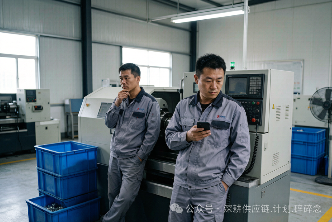

摘要:工单下了、机台空着、人在等料——问题多半不在车间,在齐套。这篇聊聊怎么把"可用库存"算准、把齐套检查提前到开工前7天,再用一张看板把缺料盯到人头上。
周一早上八点半的那个电话
老周的电话准时打过来:"3号线停了,等那批销轴。"

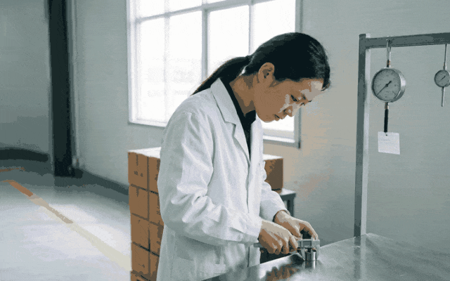

我第一反应是打开系统查库存——有货,258 件,够本周两张工单。跑去仓库一看,货确实在,堆在待检区的黄线里边,检验单还没签字。质检说昨天下午到的,检具在别的批次上占着,最快中午。
于是三个人在待检区门口站了十分钟。产线停了两个半小时,五个工人在旁边擦机台。
这种事,一年得来多少回?
后来复盘,我把那周的齐套报表拉出来看,数字是 92%。可实际能开工的工单,六成都不到。报表没骗人,是我们对"齐套"这两个字的理解,从一开始就是错的。
机台亮着灯却不转,五个人在旁边擦机台——缺料的成本从来不只是那几个零件

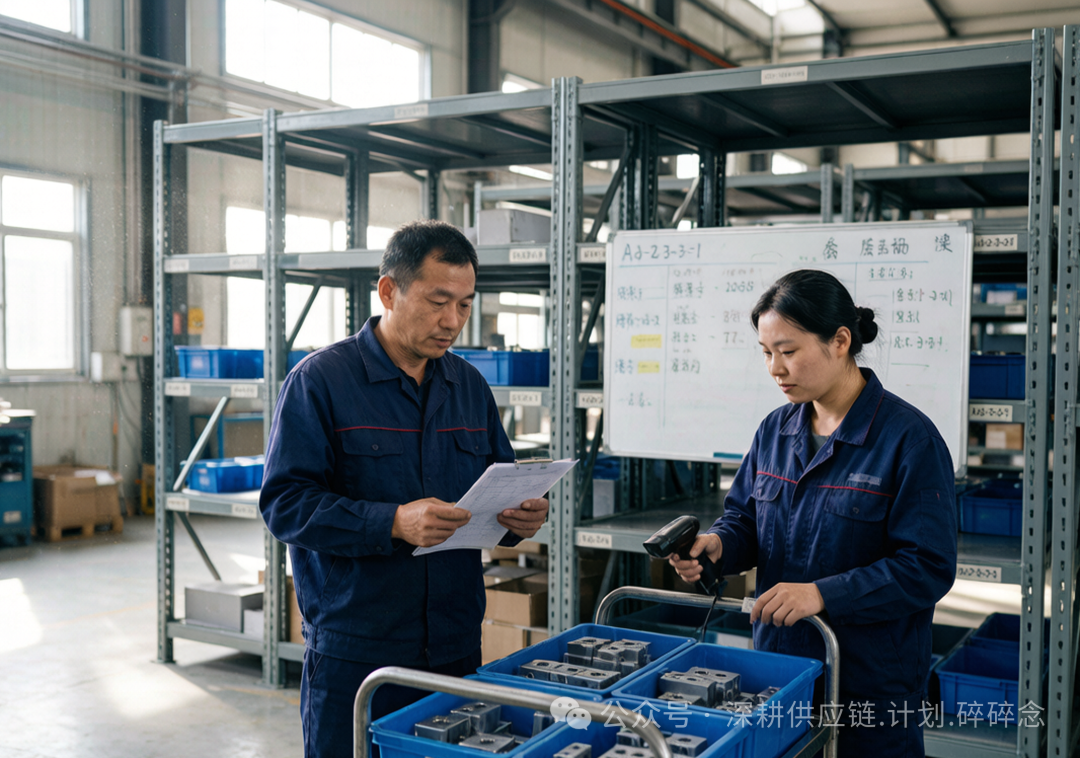

三、缺料清单要"到人、到日期、到动作"
我见过太多缺料清单,长这样:
> 销轴 A-2201,缺 120 件
然后呢?没有然后了。这张表发到群里,所有人都看见了,所有人都觉得别人会处理。
一条有用的缺料记录,至少四个要素:
物料
缺口
责任人
承诺到料日
销轴 A-2201
120 件
采购-小林
8/4 上午

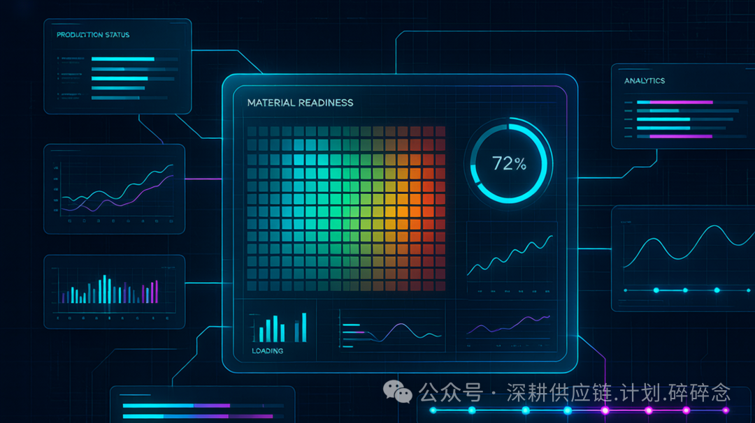

四、齐套看板怎么搭:两个新函数一行出表
数据准了、流程顺了,最后是让它可视化,不然还是靠人喊。
一屏看清:哪张工单缺、缺几条、谁在跟基础数据表就八列
工单号、物料编码、需求量、可用量、缺口、类别(关键件/辅料)、责任人、承诺到料日。
