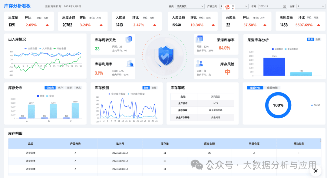

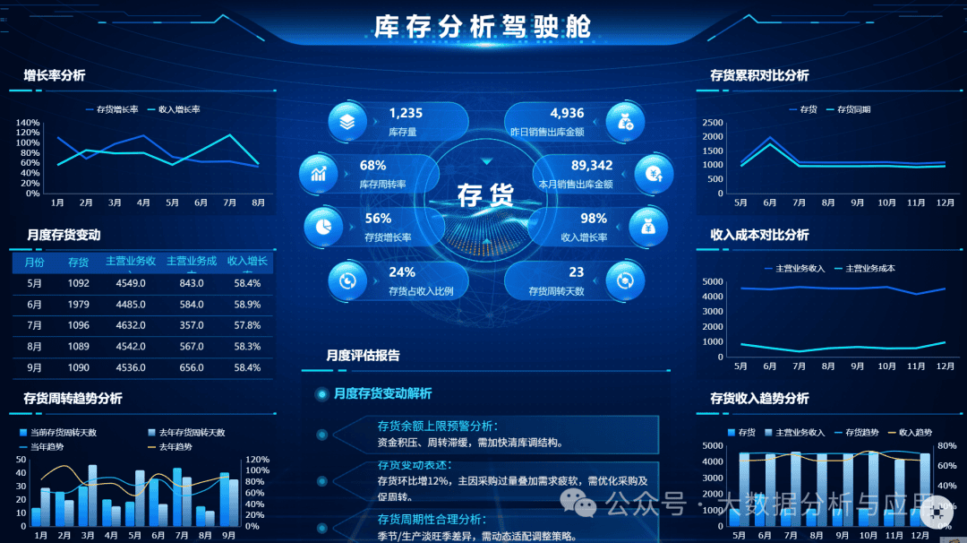

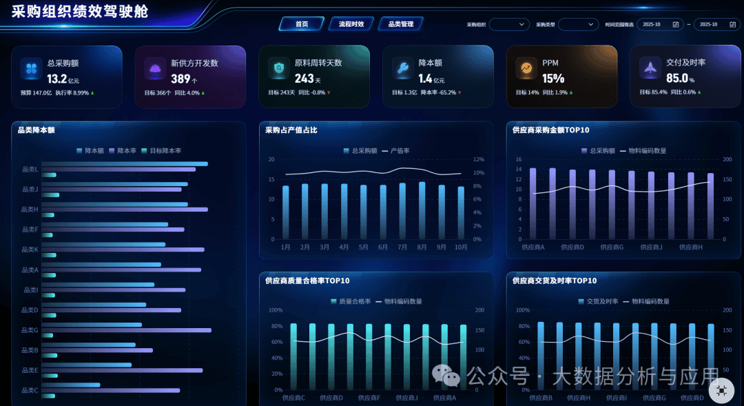

一、先看库存总览:整体是否健康
库存分析的第一步,不是直接钻到某个 SKU,而是先判断整体库存状态。
库存总览建议优先保留以下指标:
  • 库存总金额;
  • 库存周转率;
  • 库存周转天数;
  • 动销率;
  • 滞销库存金额;
  • 90 天以上库存金额;
  • 缺货 SKU 数;
  • 平均可销天数;
  • 库存毛利回报率。

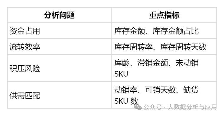

这些指标主要对应四类问题:
总览的作用是发现异常,而不是解释全部原因。
  • 如果库存金额持续增加,销售收入却没有同步增长,说明采购或生产节奏可能没有及时调整;
  • 如果周转天数变长、动销率下降,通常意味着积压风险在上升;
  • 如果总库存充足,但缺货 SKU 仍然很多,问题往往出在库存结构和仓库分布。
因此,总览层不宜堆放过多指标。管理层先看库存金额、周转天数、动销率、长库龄金额和缺货 SKU 数,再进一步下钻到品类、仓库和 SKU。
实际落地时,可以用 FineBI WMS 中的库存数据、ERP 中的采购入库数据,以及销售和成本数据一整合到一张库存总览看板中。
管理层先通过核心指标判断整体库存状态,再按时间、品类、仓库和区域进行筛选;当发现库存金额过高、库存周转异常或缺货风险时,以继续下钻到具体SKU,查看其库存数量、库龄、销量和最近出库情况
这样,总览看板就不只是展示几个库存数字,而是形成一条从发现异常到定位问题的分析路径,也能减少各部门反复导表、核对口径的时间。

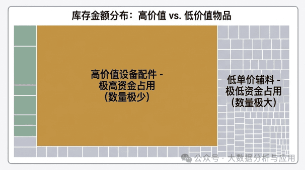

二、库存金额:判断资金压在哪里
库存金额反映企业沉淀在库存中的资金规模。
库存金额 = 库存数量 × 单位成本
相比库存数量,库存金额更能反映资金占用风险。
同样是 1000 件库存,低单价辅料和高价值设备配件对应的资金规模完全不同。因此,库存金额分析至少要看总额、结构和高风险库存。
1.库存总金额
库存总金额用于判断企业整体资金占用规模。
但库存金额高,并不一定意味着异常。旺季备货、销量增长或采购周期延长,都可能导致库存合理上升。
真正需要关注的是:
库存金额变化是否与销售、订单和需求趋势匹配。
如果销售持续下降,而库存金额仍然增加,通常意味着采购计划、生产计划或需求预测调整不及时。
因此,库存金额不能只看当前值,还要观察销售收入、销售成本、采购入库和在手订单的变化趋势。
2.库存金额占比
库存金额占比 = 某类库存金额 ÷ 总库存金额 × 100%
该指标用于识别库存资金集中在哪些品类、仓库、SKU 或供应商。
分析时,建议将库存金额占比、销售收入占比和毛利贡献占比放在一起比较。
如果某品类库存金额占比明显高于销售和毛利贡献占比,说明库存资源可能存在错配,需要进一步检查采购批量、需求预测和产品生命周期。

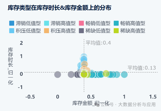

3.高金额低周转库存
库存金额分析的重点,不是简单做金额排名,而是识别金额高、周转慢、库龄长的库存。
这类库存既占用现金流,又面临跌价、过期或报废风险,应优先进入停采、清理或处置清单。
判断时,可以重点筛选以下情况:
  • 库存金额高于设定值;
  • 周转天数超过目标值;
  • 库龄超过 90 天;
  • 最近 30 天无销量。
满足多个条件的 SKU,应列为高风险库存。

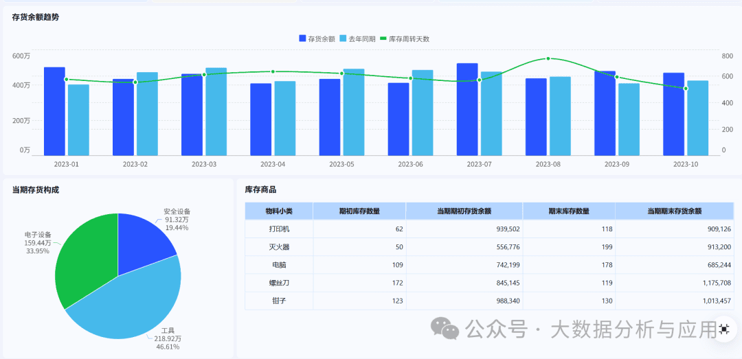

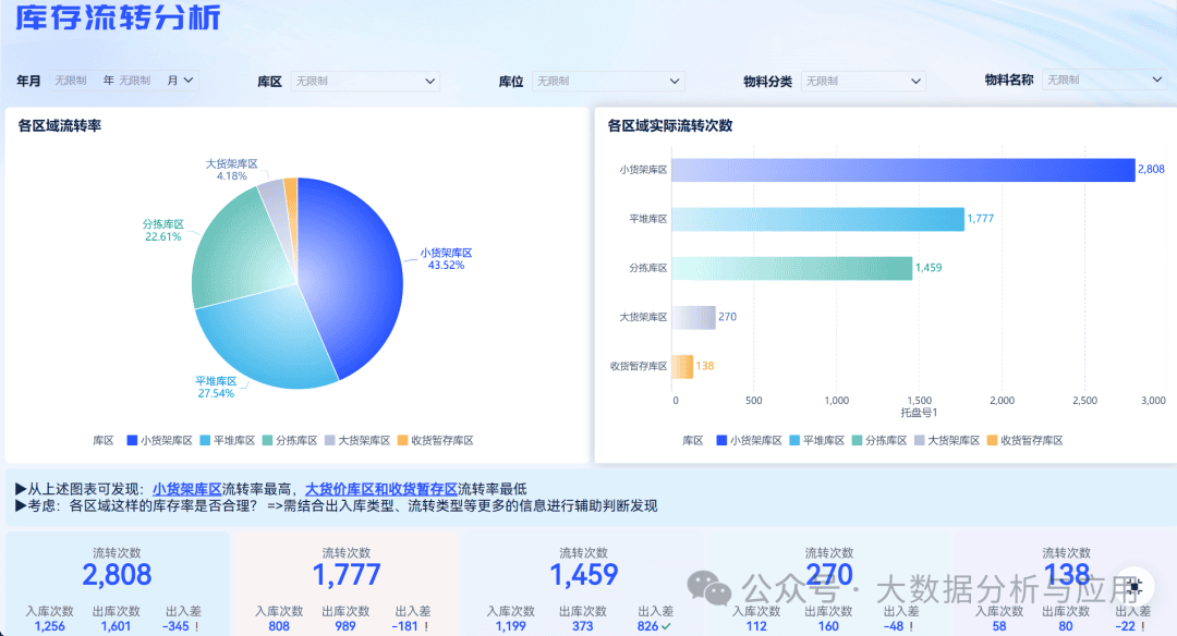

三、库存周转率:衡量库存流转效率
库存金额回答“压了多少钱”,库存周转率回答“这些资金转得快不快”。
库存周转率 = 期间销售成本 ÷ 平均库存金额
其中:
平均库存金额 =(期初库存金额 + 期末库存金额)÷ 2
库存周转率越高,通常表示库存流转越快,资金使用效率越高。
为了便于业务理解,通常还会计算库存周转天数:
库存周转天数 = 期间天数 ÷ 库存周转率
相比“全年周转 6 次”,“平均库存周期为 61 天”更容易用于采购和补货管理。
1.周转率不能单独判断
周转率高,不一定意味着库存健康。
如果库存长期处于低位,并频繁发生缺货,高周转可能只是安全库存不足。
周转率低,也不一定意味着库存必须清理。战略备件、季节性商品和高缺货损失产品,本身就可能需要较高库存保障。
因此,判断周转率是否合理,需要结合供应周期、需求稳定性、缺货损失、产品生命周期和安全库存要求。
库存周转率的目标值也不宜全公司统一设置。快消品、工业备件和项目型物料的合理周转水平不同,应按品类或业务类型设定基准。
2.周转率必须分层拆解
公司整体周转率容易掩盖局部问题。
库存周转率应至少拆到品类、SKU、仓库、区域、渠道、供应商和产品生命周期
对于周转天数持续上升的库存,还要继续查看销量、采购量、入库量、库龄和可销天数,判断问题来自需求下降、采购过量,还是库存分布不合理。

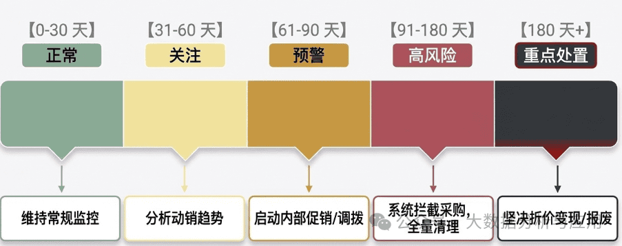

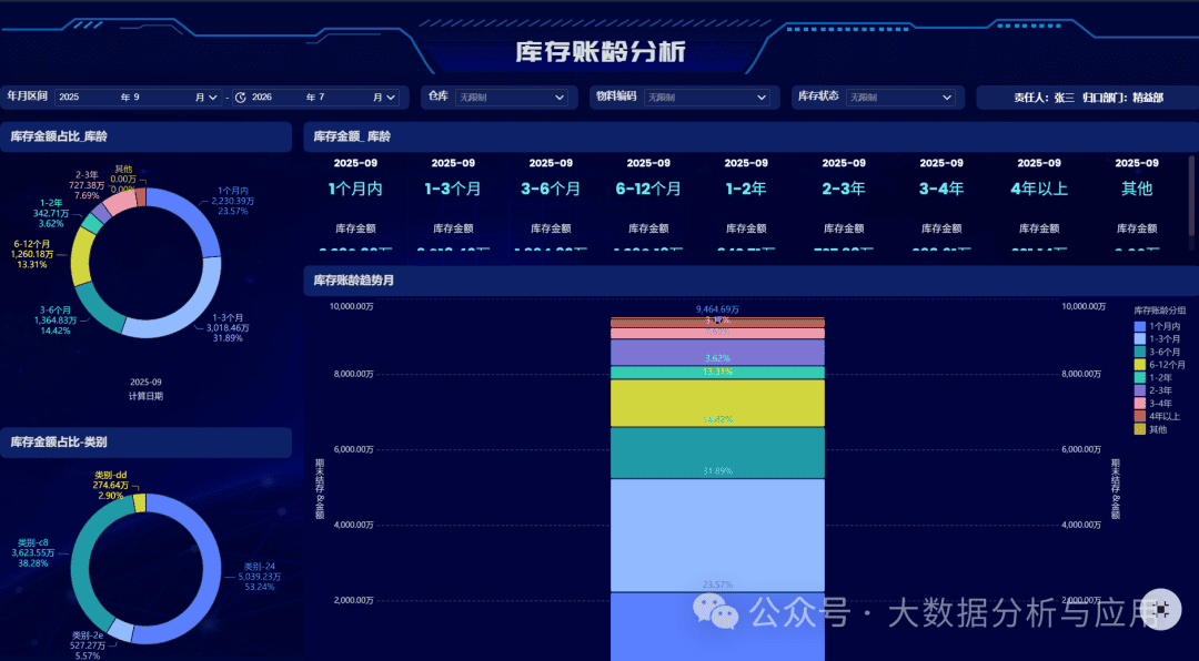

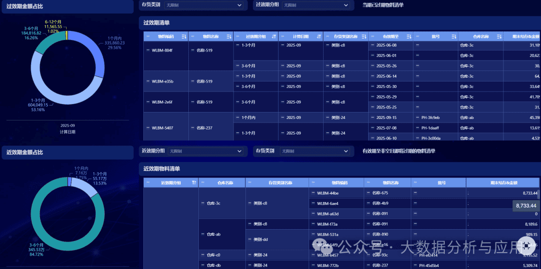

四、库龄:识别长期积压和跌价风险
库龄是指库存从入库到当前已经存放的时间。
库存周转率反映整体流转效率,库龄则反映具体批次的风险积累。
常见的库龄分层可以设置为:
  • 0—30 天:正常库存;
  • 31—60 天:关注库存;
  • 61—90 天:预警库存;
  • 91—180 天:高风险库存;
  • 180 天以上:重点处置库存。
具体区间应根据行业调整。
食品、服装和电子产品对库龄更敏感;工业备件和项目型物料则需要结合供应周期、替代性和缺货影响判断。
1.库龄分析重点看金额
常见库龄指标包括:
  • 各库龄段库存金额;
  • 长库龄库存金额占比;
  • 90 天以上库存金额;
  • 180 天以上库存金额;
  • 超期未动销 SKU 数;
  • 临期库存金额;
  • 库龄变化趋势。
其中,长库龄库存金额比库存数量更能反映经营风险。
部分库存虽然数量少,但单价高、占用资金大,应优先处理。
库龄分析还要注意批次口径。同一个 SKU 可能对应多个入库批次,如果只按 SKU 汇总,容易掩盖早期批次的积压问题。

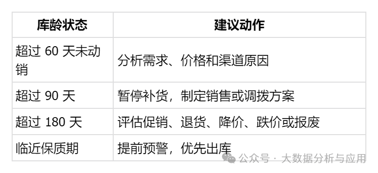

2.库龄必须和动作挂钩
库龄报表如果没有对应管理动作,只能起到展示作用。
企业可以按库龄建立处理机制:
同时,还要关联最近销售日期、最近出库日期、责任部门、处理方案和处理进度。

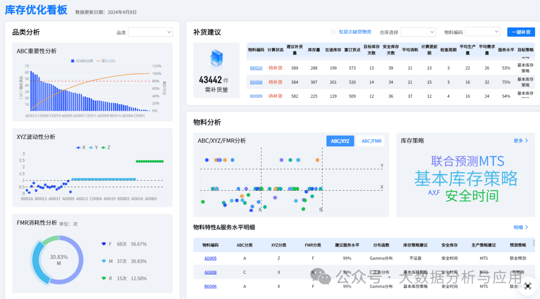

七、组合分析:把指标转化为管理动作
库存指标不能孤立判断。
更有效的方法,是将库存水平、动销、周转和毛利组合分析。
1.库存与动销矩阵
库存状态
动销状态
管理重点
高库存
高动销
保障供应,优化补货周期
高库存
低动销
控制采购,推动清理
低库存
高动销
优先补货,防止缺货
低库存
低动销
降低管理优先级
有库存
无销量
排查滞销和淘汰风险
该矩阵可以直接形成补货、停采、调拨和清理清单。
2.周转与毛利矩阵
库存管理不能只追求周转快,还要判断库存是否带来足够回报。
库存毛利回报率 = 毛利额 ÷ 平均库存金额
该指标反映每占用 1 元库存资金,能够带来多少毛利。
周转水平
毛利水平
管理策略
高周转
高毛利
重点保障供应
高周转
低毛利
优化价格与成本
低周转
高毛利
精准备货,控制上限
低周转
低毛利
优先清理和收缩
这两个矩阵可以帮助企业把分析结果直接转化为具体动作。

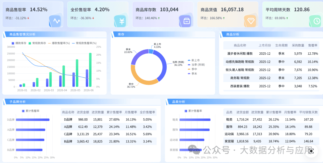

八、库存结构:总量正常,不代表分布合理
企业整体库存正常,不代表库存结构健康。
很多企业总库存看起来并不高,但拆到品类、仓库和渠道后,会发现高价值库存集中在少数产品上,部分仓库长期积压,另一些仓库却频繁缺货。
这类问题通常不是单看库存表就能发现的。库存数量、销售、采购、成本和仓库分布往往来自不同系统,需要放到同一套分析框架中,才能判断库存到底是总量问题,还是结构问题。
1. 品类结构
品类分析可以将库存金额占比、销售收入占比和毛利贡献占比放在一起比较。
如果某个品类库存占比明显高于销售和毛利贡献,说明该品类可能存在资源错配,需要进一步检查采购是否过量、需求预测是否偏高,以及是否存在大量长库龄 SKU。
在这类分析中,我就经常用FineBI 做结构对比分析。
可以把库存占用、销售贡献和毛利贡献放在同一分析视图中,快速识别高占用、低贡献的品类;再结合周转天数、库龄和动销状态,判断问题到底出在备货过多、销售放缓,还是产品进入生命周期后期。
这样,品类分析就不只是看谁的库存最多,而是判断库存资源是否投在了真正有价值的业务上。

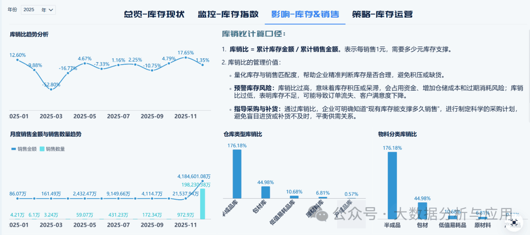

2. 仓库结构
仓库结构重点看库存金额、可销天数、动销率、库龄结构、缺货 SKU 数和滞销库存金额。
如果一个仓库积压严重,另一个仓库频繁缺货,问题通常不在库存总量,而在库存分布和调拨机制。
这时候,FineBI 的价值不只是展示各仓库库存,而是把库存分布和销售需求放在一起看。
例如,可以通过区域地图、仓库排名和 SKU 明细,识别哪些仓库库存金额高但动销慢,哪些仓库库存不足但销售速度快。
如果同一个 SKU 在部分仓库积压、部分仓库缺货,就可以优先评估跨仓调拨,而不是继续采购。对于仓库较多的企业,这种分析能明显减少“总量充足、局部缺货”的情况。
