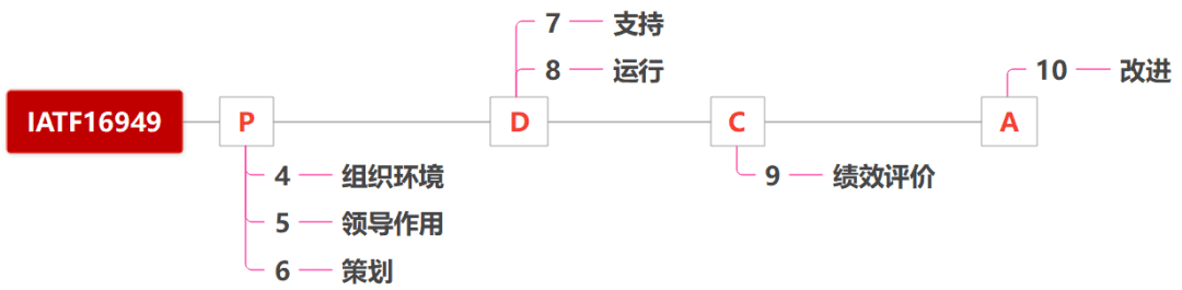

记忆技巧:方法1)PDCA结构,如下图
