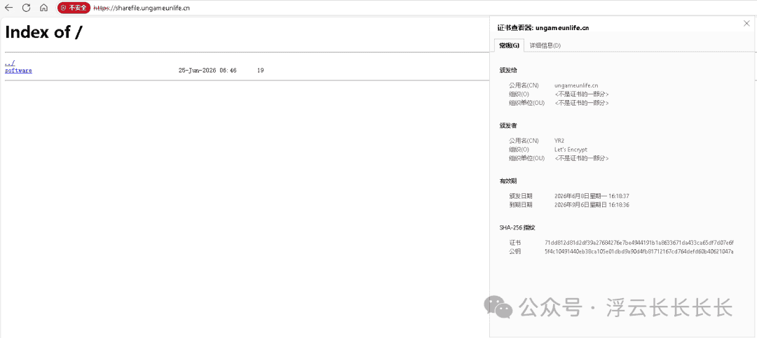

***!这里有个问题,显示"证书显示不受信任"
这是正常的,因为我的证书只申请了主域名,解决方式也很简单,通过certbot将子域名扩展上去,证书会刷新。

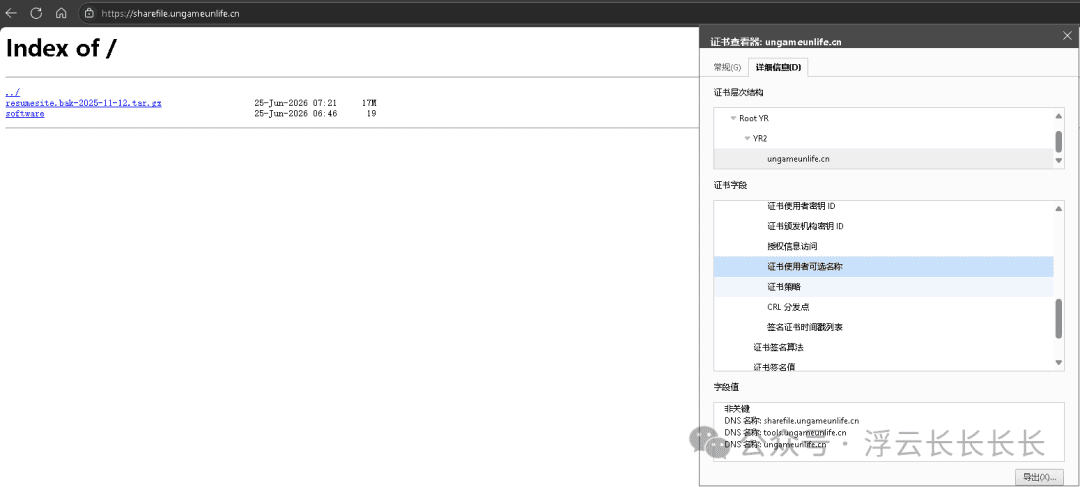

此时访问不再显示证书不受信任了,查看你证书里面也扩展了几个子域名
