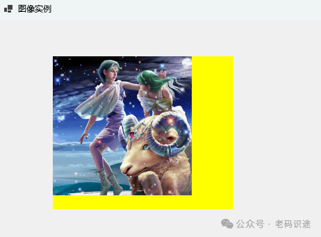

首先拖动控件PictureBox到Form表单中,并命名为pbImage,在Visual Studio设计器中,PictureBox控件为虚线边框的正方形控件,可以在设计时通过Image属性设置控件显示的图片,所见即所得,如下所示:
运行示例,效果如下所示:
在上述示例中,PictureBox控件的SiteMode为Normal,图像大小小于PictureBox控件的大小,没有填满控件,剩余部分显示控件的背景色(Yellow)。

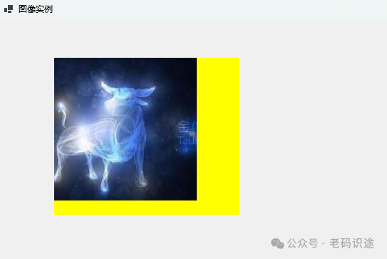

PictureBox控件不仅可以在设计器中添加图片,还可以通过C#代码加载控件,在Form的Load事件中,为PictureBox控件赋值,如下所示:
private void FrmImage_Load(object sender, EventArgs e){    string imageFile = Path.Combine(AppDomain.CurrentDomain.BaseDirectory, "Constellation""02.jpg");    //方法一,为Image属性赋值Image对象实例    //this.pbImage.Image = Image.FromFile(imageFile);    //方法二,为ImageLocation属性赋值图片路径,并调用Load方法    this.pbImage.ImageLocation = imageFile;    this.pbImage.Load();}
运行示例,效果如下所示:

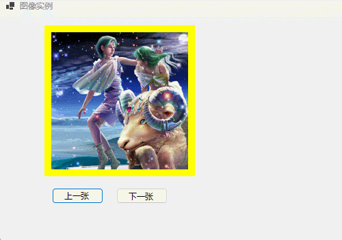

首先在Form的Load事件中为ImageList控件添加图像,并将PictureBox控件的图像设置为ImageList的第一张图像。如下所示:
private void FrmImage_Load(object sender, EventArgs e){    var images = Directory.GetFiles(Path.Combine(AppDomain.CurrentDomain.BaseDirectory, "Constellation"));    images = images.OrderBy(item => item).ToArray();//排序    foreach (var image in images)    {        this.imgList.Images.Add(Image.FromFile(image));    }    this.imgList.ImageSize = new Size(200200);    this.pbImage.Image = this.imgList.Images[0];    this.pbImage.SizeMode = PictureBoxSizeMode.CenterImage;    this.imageIndex = 0;}
添加两个按钮,分别用于切换前一张,下一张图片,如下所示:
private int imageIndex = 0;
private void btnPrev_Click(object sender, EventArgs e){    if (imageIndex <= 0)    {        return;    }    imageIndex--;    this.pbImage.Image = this.imgList.Images[imageIndex];}
private void btnNext_Click(object sender, EventArgs e){    if (imageIndex >= this.imgList.Images.Count - 1)    {        return;    }    imageIndex++;    this.pbImage.Image = this.imgList.Images[imageIndex];}
上述示例提前判断当前图片的索引是否是第一张,和最后一张,主要是为了防止数组越界。
运行示例,效果图像所示:

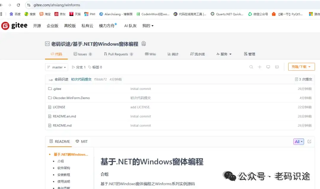

源码获取
关于本系列的完整代码,可以通过gitee上的库进行获取:https://gitee.com/ahsiang/winforms
