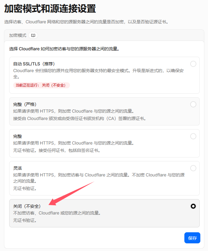

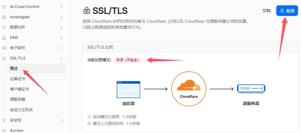

2. 关闭Cloudflare的SSL/TLS加密
  • 在Cloudflare控制台的 SSL/TLS 设置中:
    • 选择 「关闭(Off)」 模式,这样Cloudflare不会对流量进行加密或解密,所有HTTPS请求由你的源站服务器直接处理。
    • 确保 「始终使用HTTPS」 和 「自动HTTPS重写」 等选项处于禁用状态,避免强制跳转到Cloudflare的证书。
