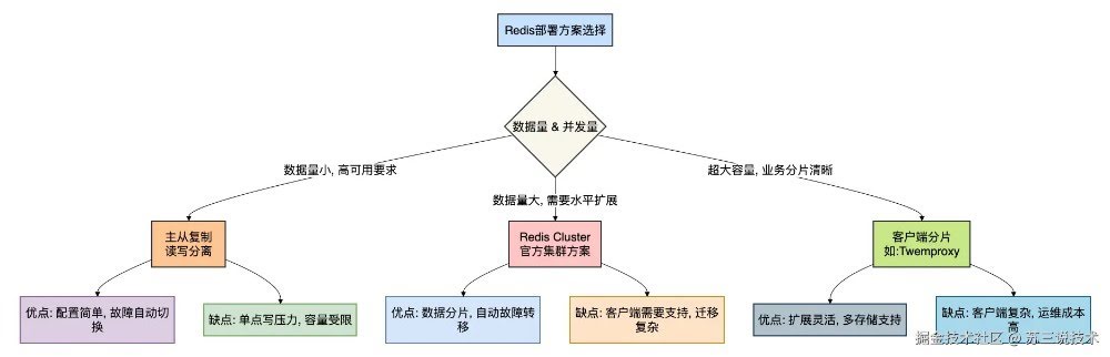

集群模式选择

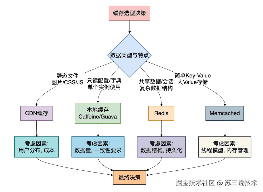

08 综合对比与选型指南
接下来,我给大家一个选型指南:

通过这篇文章,我们系统地探讨了工作中最常用的六种缓存技术。
每种缓存都有其独特的价值和应用场景:
  1. 本地缓存:适合进程内、变化不频繁的只读数据
  2. Redis:功能丰富的分布式缓存,适合大多数共享缓存场景
  3. Memcached:简单高效的分布式缓存,适合纯Key-Value场景
  4. CDN缓存:加速静态资源,提升全球访问速度
  5. 浏览器缓存:最前端的优化,减少不必要的网络请求
  6. 数据库缓存:最后一道防线,优化数据库访问性能
缓存使用的核心原则可以总结为以下几点
  • 分级缓存:合理利用多级缓存架构
  • 合适粒度:根据业务特点选择缓存粒度
  • 及时更新:设计合理的缓存更新策略
  • 监控告警:建立完善的缓存监控体系
有些小伙伴在工作中使用缓存时,容易陷入两个极端:要么过度设计,所有数据都加缓存;要么忽视缓存,让数据库承受所有压力。
我们需要懂得在合适的地方使用合适的缓存,在性能和复杂性之间找到最佳平衡点
