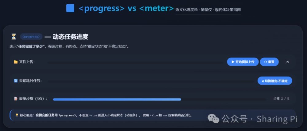

五、<progress> 的不确定状态
当 <progress> 没有 value 属性(或 value 缺失)时,进入不确定状态:
<progress>加载任务中...</progress>
  • 外观:连续动画条,不显示具体百分比。
  • 适用场景:等待服务器响应、执行时间未知的批量操作、没有进度反馈的任务。

八、选择指南(决策流程图)
是否需要表示一个会完成的任务?├─ 是 → 使用 <progress>│        ├─ 已知进度 → 设置 value / max│        └─ 未知进度 → 不设置 value(不确定状态)└─ 否 → 数值是否在一个固定范围内,且代表测量状态?         │         ├─ 是 → 使用 <meter>         │        ├─ 需要警告区域 → 设置 low / high         │        └─ 需要最优值倾向 → 设置 optimum         │         └─ 否 → 考虑其他元素(如 div + CSS 自定义图表)
