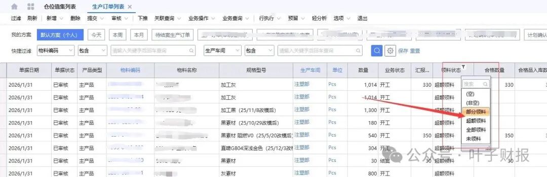

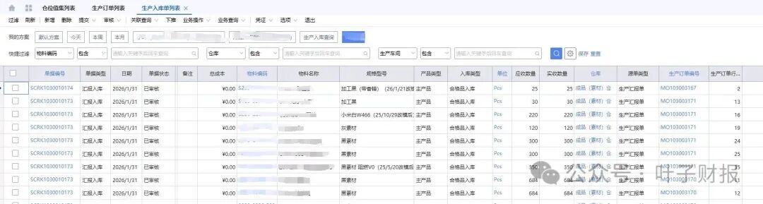

      首先,我们先理解,什么叫在产品成本?生产制令单下的数量是10000套,到月末关账前,入库8000套,剩下的2000套,还在车间生产,未完工,未入库。登录ERP系统,在生产订单列表,查询当月领料情况,如下图,可以看到每一张生产订单的领料明细,领料情况(部分领料,全部领料,超额领料,未领料)。在同样的月份,查找生产入库单列表,也能查到生产指令单可看到入库数量多少,未入库数量多少,未入库的数量为在产品成本。
      成本会计的日常工作,要在系统上查询领料单,和入库单的成本对象做数据匹配。能找到对应数据的为正常。ERP系统会根据设置好的核算逻辑,按每张工单的生产工时,按当月分配人工和制造费用,但领料单,是按工单的计划生产数量分配,当月实际完工的货品是按入库数量归集成本数据。每一款产品的成本为入库数量核算(领料成本+人工费+制造费用分摊),如有未完全入库的数量,领料的成本已按剩余数量核算在产品成本,并在ERP系统和总账系统挂账。到下月生产完毕,再入库完,生产订单已完成,PMC部门会做结案处理。总结为,核算成本,无论是手工核算,还是系统核算,都是按订单的进度,入库数量核算。人工费和制造费用按当月的发生金额归集核算完毕后,能在存货核算模块查找到在产品成本剩余金额。
