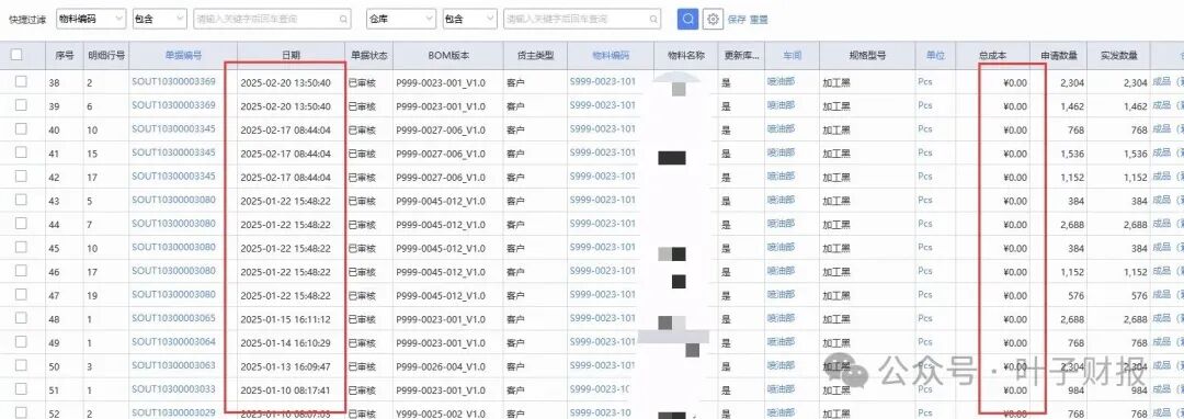

      受托加工材料:是在谈业务,签订合同时,由客户投出材料到我们工厂生产,订单签订为每一套产品的定价是多少(也是代指加工费),一共要生产多少套,损耗率控制在3%—5%内,PMC接到销售订单后以ERP系统销售模块录入销售订单,之后录入生产订单号等,同步安排车间作业,跟正常的订单相比,除了没有主要材料金额以外,成本核算流程都是一样的,按工时分摊人工、分摊制造费用等,按该订单的行号对应的产品做成本核算对象。
      值得注意的是:收到客户物料时做是受托加工物料列表的入库单据,此类单据只有数量,没有成本金额。此模块单据的物料跟正常生产领用的是分开核算的,受托加工物料有入库,有生产领用,但没有成本金额。
