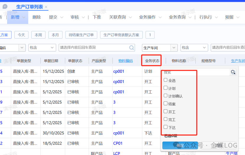

你是不是一直疑惑,生产订单的【业务状态】字段这么多值,分别都是表示什么意思呢?
 A  问题解答
首先生产订单里面业务状态一共有7个值;分别是:计划、计划确认、下达、开工、完工、结案、结算。
分别表示什么意思?

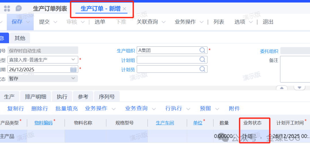

一、计划
在新增生产订单的时候,系统默认值就是‘计划’状态;在工单未审核前状态都不会改变。这种状态不能下推领料入库这些,也不会被纳入计划需求范围

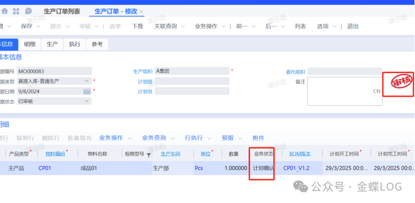

二、计划确认
工单在审核之后,工单状态会变成‘计划确认’;这个状态下的工单物料需求会被纳入计划范围,但是还不能做领料入库动作。

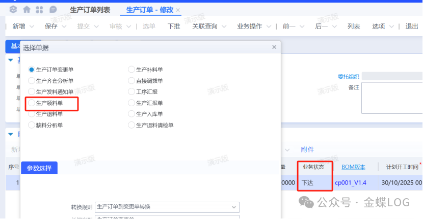

三、下达

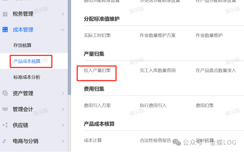

工单‘下达’之后,表示可以进行生产这个时候也可以进行材料的发料。
并且工单下达之后,数据就会归集到成本模块的投入产量归集表里。

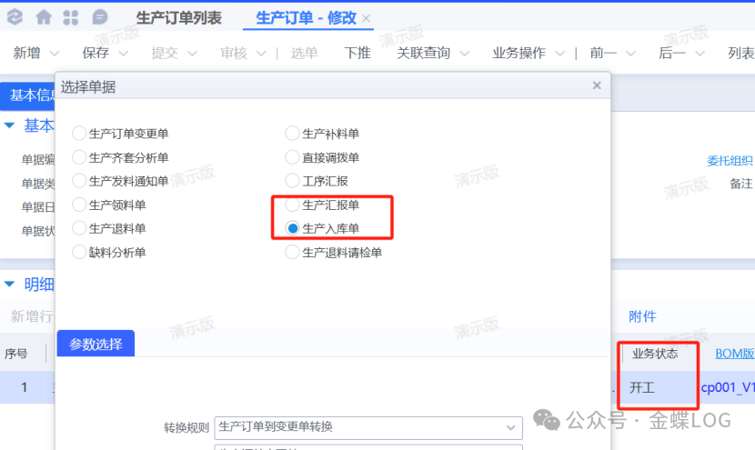

四、开工
订单执行到‘开工’之后,表示已经到了生产或即将生产阶段这个时候的订单才能进行汇报、入库。

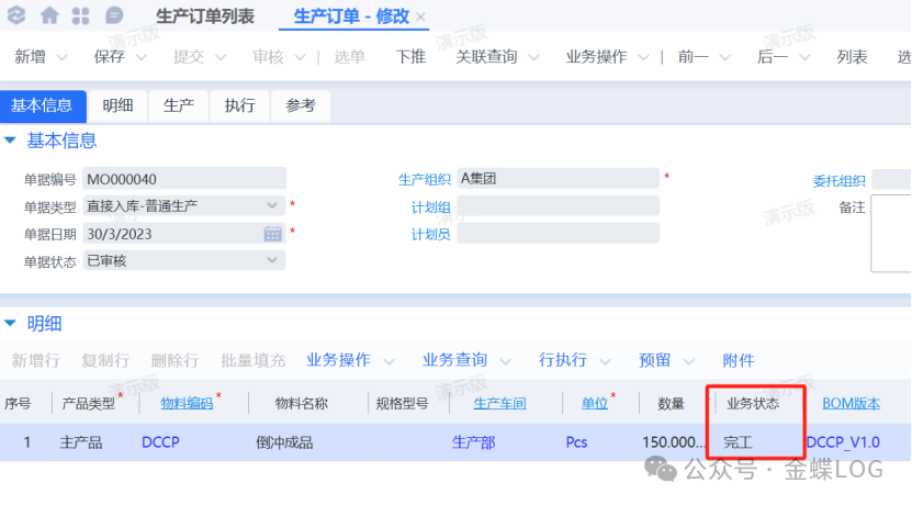

五、完工
生产数量入完之后,系统会自动执行到完工状态,表示已经生产完成或生产终止。此时的工单允许进行生产汇报、生产入库处理,但可以生产领料、退料、补料处理。这个领退补一定要注意,千万不要跨月了,否则成本可能出现负数情况或投入有金额没在制产品数量。

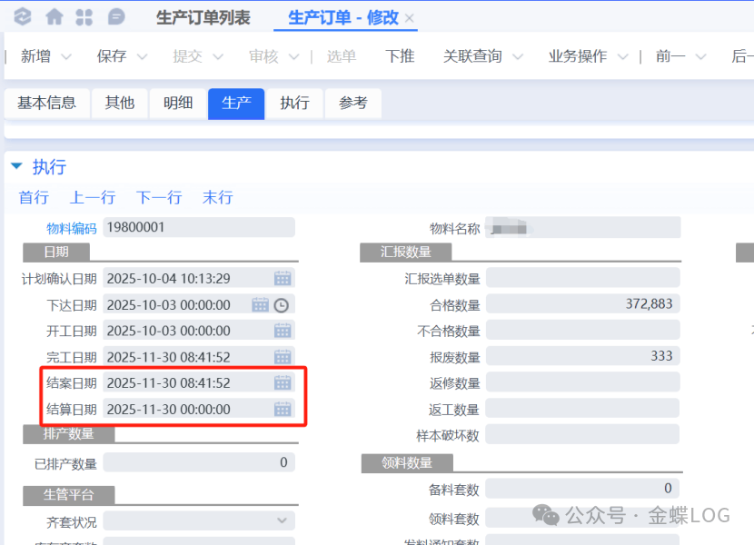

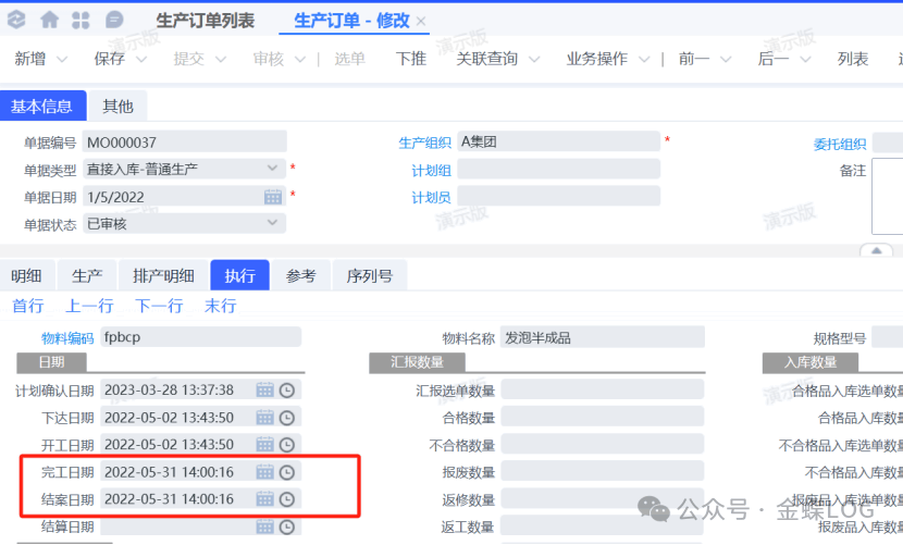

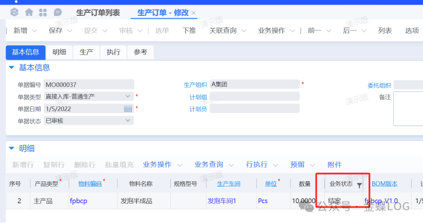

六、结案
订单执行到结案之后,表示生产订单业务关闭,不再允许生产领退补、汇报、入库等处理
正常情况下,工单完工之后会自动结案,两个状态的时间也是相等;

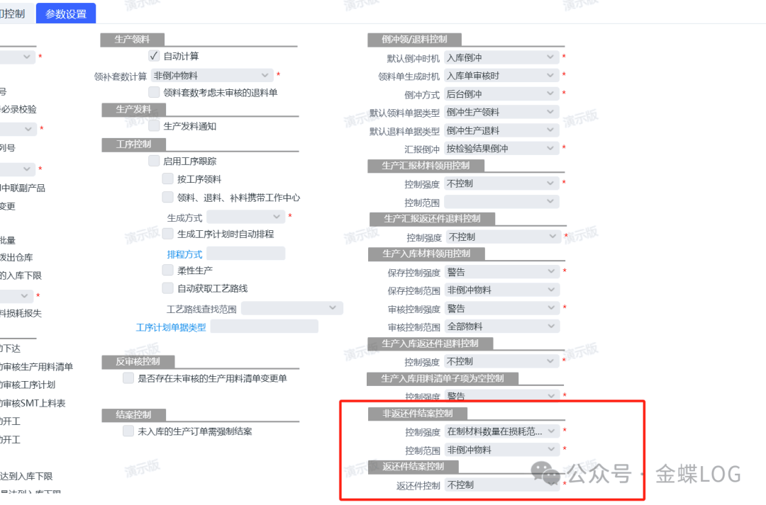

如果完工之后没有自动执行到结案,就要看下单据类型结案管控条件设置了(这个后面会单独起一篇文章讲解)。
七、结算
结算状态在财务算完成本,结了存货账之后,属于结账期间前结案的工单都会变成结算状态。比如你存货期间算完了11月,那么在11月30号结案的工单状态都会变成结算。
