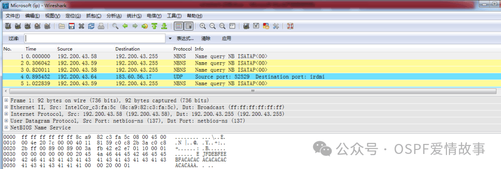

Wireshark的使用比较灵活,打开wireshark后可以看到一个完整的开始界面,如下:
Wireshark工具栏

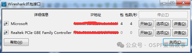

1.1、选取抓包网卡
在开始之前需要确定要在哪个网卡接口上抓包,有两种方式:
1)、可以在首页中的“接口列表”选择
2)、在快捷工具栏中点击红色框中的第一个按钮选择网卡接口。
选择工作网卡界面如下图:

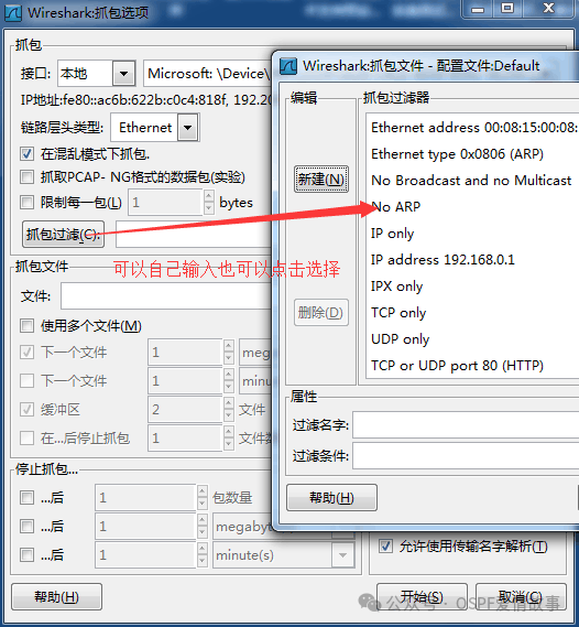

1.2、设置抓包过滤条件
如果只选择网卡就开始抓包,则抓取的是经过该网卡的所有数据流,这样不利于我们对数据分析。所以我们可以在网卡开始之前选择过滤条件,也有两种方式选择:
1)、在wireshark首页中,点击“抓包参数”进行设置过滤条件
2)、在工具栏中点击红色框中的第二个按钮,进行设置过滤条件
过滤条件设置界面如下图:
设置好过滤条件后,wireshark抓包时,只抓取满足过滤规则的包,这样可以减少我们找需要的数据包的速度。

设置好条件后,开始抓包分析。单击“OK”按钮开始抓包,系统显示出接收的不同数据包的统计信息,单击“Stop”按钮停止抓包后,所抓包的分析结果显示在面板中,如下图所示:

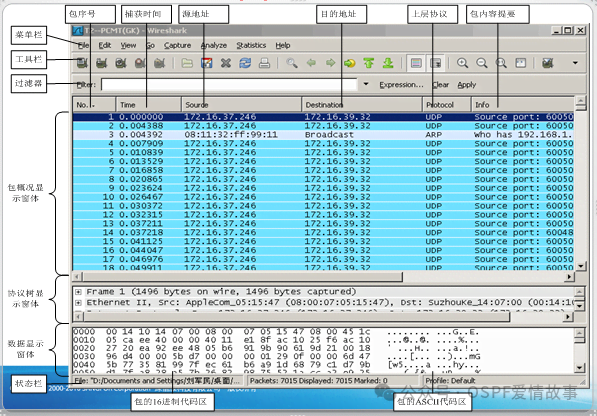

1.4、wireshark窗口组成部分
wireshark的抓包结果整个窗口被分成三部分:最上面为数据包列表,用来显示截获的每个数据包的总结性信息;中间为协议树,用来显示选定的数据包所属的协议信息;最下边是以十六进制形式表示的数据包内容,用来显示数据包在物理层上传输时的最终形式,如下图对wireshark界面的详细介绍。
