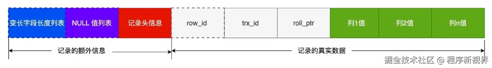

数据库中的一条记录最终以行的方式存在储磁盘文件中。在MySQL中,InnoDB默认采用COMPACT的行存储格式。
COMPA存储格式如下所示,虚线部分代表可选。
这里我们重点关注“NULL值列表”部分,它用于记录数据中值为 NULL 的情况。当存在多个 NULL 值时,这些记录会以逆序方式存储,并且长度必须是 8 位(8bit)的整数倍。如果不足 8 位,则通过高位补 0 来填充。
其中,1 表示值为 NULL,0 表示值不是 NULL。如果所有字段都为NOT NULL,那么 NULL 值列表将不会存在。
我们可以看到,当所有的字段都设置为NOT NULL时,那么 NULL值列表就不会存在,因为没有需要标记NULL 的列,此时,对于每一条数据的存储,就可以节省一到多个字节数据存储。数据记录量越大,节省的空间可观。
