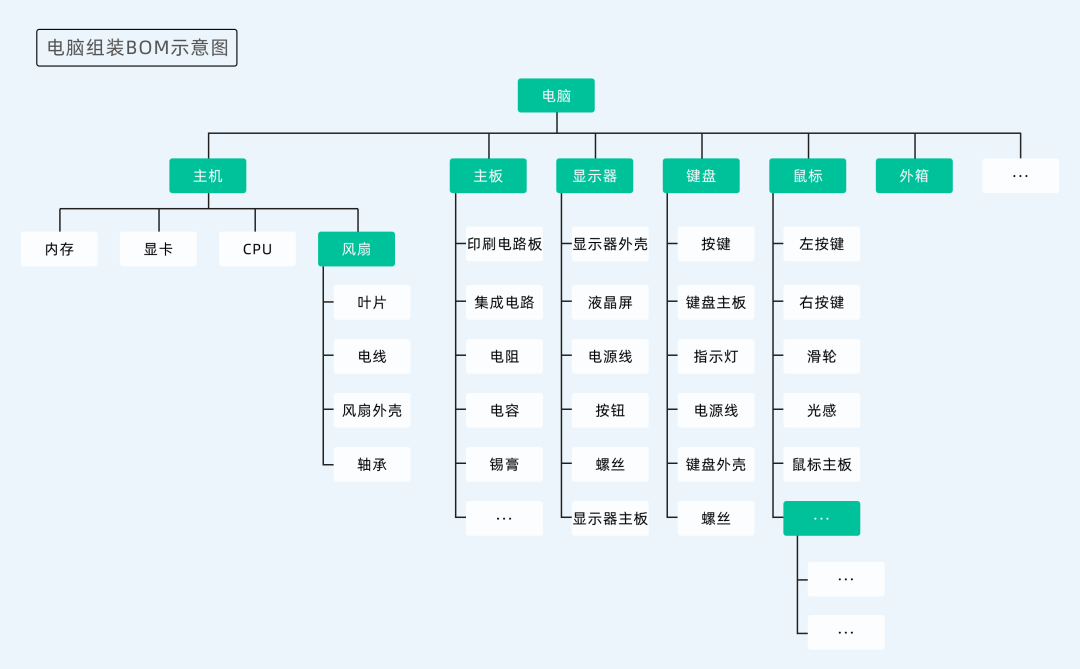

举个例子: 你要做一台工业控制柜。
  • 顶层是总装,往下拆,
  • 外壳、内部组件A、电气模块……
  • 再往下看,组件A里还有支架、接线端子、小电路板; 那个小电路板呢?又要用PCB基板、电阻电容、焊锡加工……
你看,这才到第三层,物料已经翻倍了。
这就是典型的多阶BOM(Multi-level BOM)

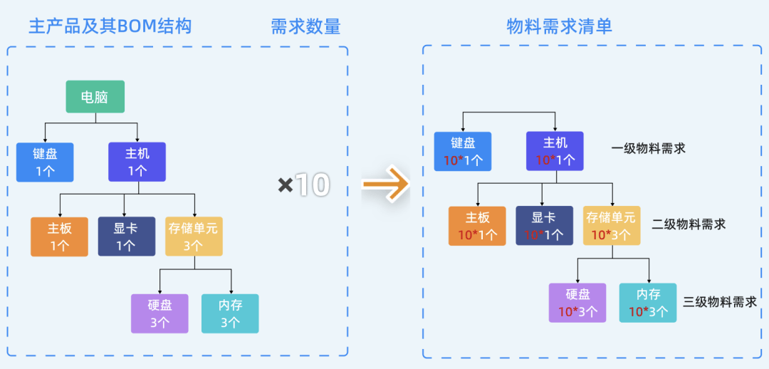

第一步:订单分解 + BOM 展开 ——
ERP是你的自动拆解器
接到客户订单后,第一件事不是写工单,而是把BOM从上到下完整展开。
但如果你靠人工一条条去查,效率低还容易出错。
真正的ERP系统会做什么?
  • 自动根据主订单数量 × BOM用量,逐层展开所有子件。
  • 支持低阶码展开(Low-Level Code),确保每一层物料都被归到正确层级。
  • 输出一份完整的《物料需求清单》,包括自制件、外购件、替代料。
以前计划员要花半天时间手工计算用料,现在系统点一下,3秒出结果。 而且不会漏掉任何一个螺丝钉。

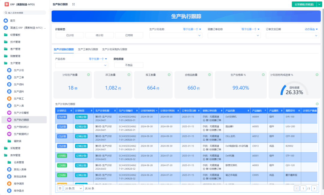

第一步:订单录入 & BOM展开
  • 在ERP中录入销售订单,数量100台,
  • 系统自动调用BOM档案,逐层展开所有子件,
  • 自动生成物料需求清单(MRP List),包含7种自制件、5种外购件
第二步:运行MRP
  • 运行MRP按钮
  • 系统比对库存、在途、BOM用量、提前期
输出结果:
  • 缺货:钢材2吨(采购周期10天)
  • 库存不足:小电路板差80片(自制周期6天)
  • 自动创建:采购申请单(提交给采购)、生产建议单(推送给车间主管)。
第三步:产能排程
  • ERP调出工艺路线,识别关键资源(SMT设备、回流焊炉)
  • 查看设备负荷图,发现第5-7天满负荷
系统自动建议:将小电路板投产时间推迟2天
第四步:分层下工单
计划员审核建议单,点击生成工单
ERP自动创建:
  • 第1天:小电路板工单(数量120片,含损耗)
  • 第3天:支架、接线板工单
  • 第7天:确认外购件到货,生成组件A工单
  • 第12天:外壳加工完成,生成总装工单(倒排交期,留缓冲)
第五步:执行跟踪
车间扫码开工、报工,数据实时回传ERP
异常预警:第10天发现PLC模块延迟到货2天 → ERP自动提醒调整总装时间 → 最终按时交付,客户满意
