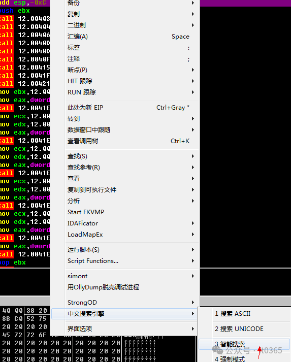

     点击反汇编窗口,右键选 中文字符搜索,把强制模式打开,再选智能搜索 。
搜索到的字符串
没发现什么有用的字符, 提示错误或正确的字符都没有。估计是重编码了字符,无法搜索到了。只有个红色箭头的,双击进去看看。看到反汇编代码后下断点,但是点击程序后,断点未断下,说明这里不是关键位置,向上翻找找其它函数段头下断点(F2)
