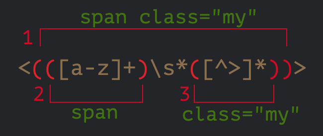

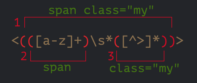

让我们为它们添加括号:<(([a-z]+)\s*([^>]*))>
这是它们的编号方式(根据左括号从左到右):
验证:
let str = '<span class="my">';
let regexp = /<(([a-z]+)\s*([^>]*))>/;
let result = str.match(regexp);
alert(result[0]); // <span class="my">
alert(result[1]); // span class="my"
alert(result[2]); // span
alert(result[3]); // class="my"

然后是按左括号从左到右编号的组。第一组返回为 result[1]。它包含了整个标签内容。
然后是 result[2],从第二个左括号开始分组 ([a-z]+) —— 标签名称,然后在 result[3] 中:([^>]*)
字符串中每个组的内容:
