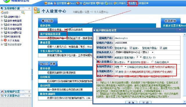

飘逸(94528218)  9:34:17
同志们,谁知道oa
打开第二个窗口就提示超时,是什么原因
就必须再次登录
点晴客服(1071289759)  9:35:39
是你复制网址到其他地方打开吧?
飘逸(94528218)  9:36:20
我换了两个浏览器都是这样
你的意思是换台电脑?
_勿忘心安゛°(490003666)  9:37:01
连接超时还是登陆超时
点晴客服(1071289759)  9:37:14
是点击OA中的链接自动打开的新窗口提示超时退出?还是你复制网址到其他IE浏览器窗口打开超时?
飘逸(94528218)  9:37:20
登录超时
点晴客服(1071289759)  9:37:27
第一种不正常,第二种正常
_勿忘心安゛°(490003666)  9:37:29
设置问题
飘逸(94528218)  9:37:48
第一种情况
点晴客服(1071289759)  9:37:55
这个第二个窗口是怎么产生的?
飘逸(94528218)  9:38:09
直接点击就弹出的
点晴客服(1071289759)  9:38:15
飘逸(94528218)  9:38:23
并且不能发布文件
_勿忘心安゛°(490003666)  9:38:26
飘逸(94528218)  9:38:34
一发布也是超时
点晴客服(1071289759)  9:39:07
不要勾选上图中那个超时退出即可

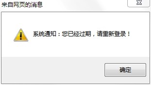

一个邮箱还没有读完,就弹出已经过期了,客户端我也打开着。
这是什么原因?
【学仙】点晴客服 2015-03-27 17:50:33
系统安全性措施,检测到有异常就会强行中断使用,重新登录即可
造成异常的原因很多,没办法一一查找,重新登录即可。
【学神】YY 2015-03-27 17:55:45
你的意思是上面这些功是不起作用的?
我还在做一个培训资料,以为这么设置就可以了。
【学仙】点晴客服 2015-03-27 17:56:30
有用,但不能涵盖所有。
【学神】YY 2015-03-27 17:57:14
好吧,只能想其他办法了!
【学仙】点晴客服 2015-03-27 17:58:46
网络不稳定也可能会造成这个问题,原因比较多,总之,肯定是发生了某种异常,导致程序认为可能有威胁,所以强行中断退出。
优选能够描述一下出现这个问题的情形
【学神】YY 2015-03-27 17:59:28
我只能在培训中把这个加上!
【学仙】点晴客服 2015-03-27 17:59:32
我本人基本没遇到过这个现象。
告诉他们这个是系统的安全性措施之一
如果用过网银的用户,就会经常看到这个类似的提示了。
【学神】YY 2015-03-27 18:00:34
是的。
【学仙】点晴客服 2015-03-27 18:01:20
长时间无系统操作、网络不稳定、用ASDL或3G动态IP上网导致访问IP异常变化等,都会可能被强制下线。
【学神】YY 2015-03-27 18:02:54
系统搭起来了,怎么让公司的人来用,才是关键。所以,我们IT部门,只能先做好防范!
【学仙】点晴客服 2015-03-27 18:03:47
将出现这个提示前的操作页面和模块反馈上来,会对我们解决这个问题有帮助。
【学神】YY 2015-03-27 18:01:51
OK。谢谢!

解决方法参见以下教程:
频繁出现“系统通知:您已经过期,请重新登录!”,如何解决?
  http://5212.oa22.cn
其他相关教程:
求助:我的账号登录提示“您已经过期,请重新登录!”
  http://4082.oa22.cn
