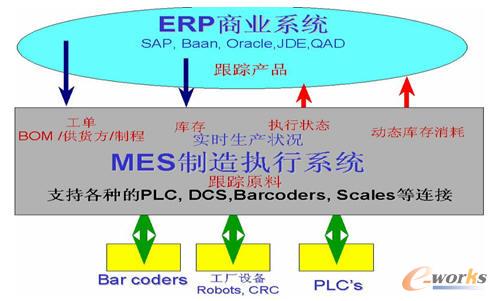

  MES制造执行系统由美国制造研究协会AMR于90年代初提出:MES(Manufacturing Execution System) ,其定义如下:由一组共享数据的程序所组成的、通过布置在生产现场的专用设备(条码采集器、PLC、传感器、I/O、DCS、RFID、PC等)对从原材料上线到成品入库的生产过程进行实时数据采集、控制和监控的系统。 是通过控制包括物料、设备、人员、品质、工艺、流程指令和设施在内的所有工厂资源来提高制造竞争力,提供了一种系统地在统一平台上集成诸如质量控制、文档管理、生产调度、设备管理、制造物流等功能的方式。从而实现企业实时化的信息系统。MES系统实时接受来自ERP系统的工单、BOM、制程、供货方、库存、制造指令等信息,同时把生产方法、人员指令、制造指令等下达给人员、设备等控制层,再实时把生产结果、人员反馈、设备操作状态与结果、库存状况、质量状况等动态地反馈给ERP系统。因此MES系统建立起制造企业的控制层各种设备、仪器仪表、条码采集设备、PLC等和ERP系统之间的桥梁,完全填补从传感器到ERP之间的沟壑。如下图示1

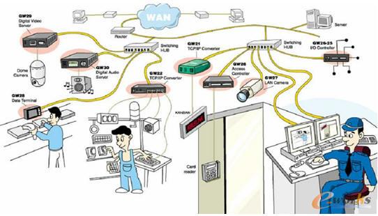

  1、基于TCP/IP智能工厂
  中江联合信息技术公司是国内专业从事MES软件产品的高新软件企业,其根据客户生产现场管理的需求,提出了基于TCP/IP智能化工厂解决方案。把工厂现场的影像监控、电子看板系统、现场广播系统、条码采集系统、各种现场自动化设备以及监控电脑、门禁考勤系统等全部整合在基于TCP/IP以太网上,实现了工厂监控、控制、管理的一体化。如下图:

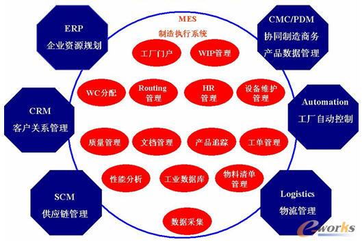

  该场MES系统实现了十四个主要的MES功能模块,包括:工厂门户、工序详细调度、WIP资源分配和状态管理、WC生产单元分配、过程管理、HR人力资源管理、设备维护管理、质量管理、文档管理、产品跟踪、物料清单管理、性能分析、工业数据库和数据采集。MES的功能模型如图所示。
  MES功能模型
  MES不是一个独立的系统,而是整个企业信息化中的重要组成部分,其跟企业的ERP、CRM、SCM、Logistics、Aotumation、 CMC/PDM都有密切的管理,共同组成整个企业的信息化系统。MES系统各模块的功能简述如下:
  (1)工厂门户:供应商、客户、工厂各级管理人员、工人、工程师等均可以在该模块了解到工厂的实时运行信息。
  (2)WIP资源分配和状态管理: 指导劳动者,机器,工具和物料如何协调的进行生产,并跟踪其现在的工作状态和刚刚完工情况。基于计划和实际产品制造活动来指导工厂的工作流程。这一模块的功能实际上也可由生产单元分配和质量管理来实现。这里是作为一个单独的系统来实现。
  (3)WC生产单元分配:通过生产指令将物料或加工命令送到某一加工单元开始工序或工步的操作。
  (4)Routing工序详细调度:定义产品的加工工艺与流程,通过基于有限资源能力的作业排序和调度来优化车间性能。
  (5)HR人力资源管理:提供按分钟级更新的员工状态信息数据(工时,出勤等),基于人员资历,工作模式,业务需求的变化来指导人员的工作。
  (6)维护管理: 通过活动监控和指导保证机器和其它资产设备的正常运转以实现工厂的执行目标。
  (7)质量管理: 根据工程目标来实时记录,跟踪和分析产品和加工过程的质量,以保证产品的质量控制和确定生产中需要注意的问题。采用QC七大手法、SPC对品质进行分析、统计,进而改善品质。
  (8) 文档管理: 管理和分发与产品,工艺规程,设计,SOP,或工作令有关的信息,同时也收集与工作和环境有关的标准信息。
  (9)产品跟踪: 通过监视工件在任意时刻的位置和状态来获取每一个产品的历史纪录,该记录向用户提供产品组及每个最终产品使用情况的可追溯性。
  (10)工单管理:对ERP排产后的工单进行实时跟踪与管理,了解其生产进度、品质状况等信息。
  (11)性能分析:将实际制造过程测定的结果与过去的历史记录和企业制定的目标以及客户的要求进行比较。其输出的报告或在线显示用以辅助性能的改进和提高。
  (12)工业数据库:对生产现场采集上来的海量工业实时数据进存储、压缩、检索、备份、恢复等管理。
  (13)产品清单管理:将生产中用到的原材料、半成品的标准用量、供应商、批次等进行管理,再根据实际的用量、供应商、批次等进行比较,为动态库存、JIT供应提供支持。
  (14)数据采集: 监视,收集和组织来自人员,机器和底层控制操作数据以及工序,物料信息。这些数据可由车间手工录入或由各种自动方式获取。

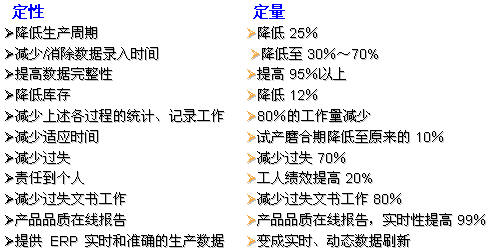

  (12)效益总结
  总体上来说,品质得以实时改善提升,制造成本受控,交期缩短;同时由于该 MES系统提供给大客户查询其订单实时进度、订单的详细品质记录、各种品质管制图表,因此大客户认为其是一个数字化的现代化工厂,能让他们随时随地了解工厂的产能状况、订单生产进度、足够详细的品质记录分析报告,进而给该工厂更多的订单。
  4、实施MES的效益分析
