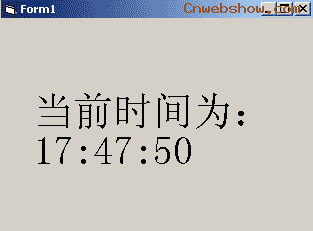

三、示例:
有如图三这样一个应用程序,标签能够自动显示当前时间。
图三

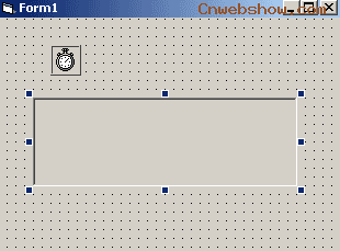

1、创建程序界面:
界面如图四,为了便于大家观看,我们将 LblShow 的边界类型设为 1 。
另外,别忘了把 Timer1 的 Interval 属性设置为 1000 。
图四
