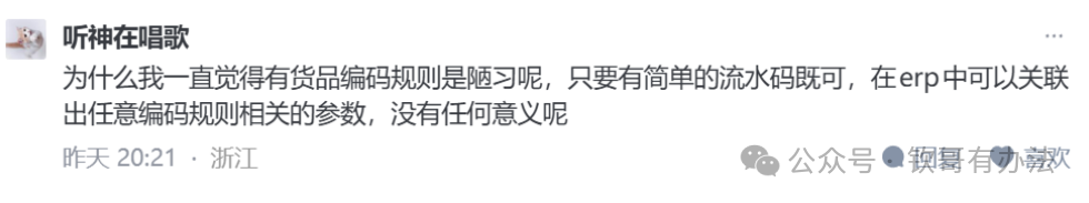

前两天写了一篇文章,在实施ERP系统时应注意哪些问题,才能让ERP系统更加的符合本企业?分享了3个在实施ERP系统时我认为非常重要的文档,其中我特别强调了物料编码的重要性,有一位朋友就提了一个问题:
这位朋友的疑问非常有趣,我之前在不够深入了解的时候其实也有一样的疑问。编码的意义到底是什么?只是为了计算机使用吗?

实际上,我认为只有在业务极其简单、小规模、且业务永不变更的理想环境下,才有可能使用流水码。如果不是,将是一场灾难!
从几方面来考虑:
1. 人类的可读性与沟通效率
ERP是给机器用的,但更是给人用的。人在日常操作中,需要快速识别物料。
场景一(电话沟通):仓库管理员打电话给采购:我们需要补货了,赶紧订一些 A01-B202-C ” 采购员一听,“A01”是电子元器件,“B202”是电阻,“C”0805封装,立刻心里有数。如果他说赶紧订 1000003678 ,对方只能茫然地打开电脑去查,效率极低。
场景二(纸质单据/标签):在拣货单、货架标签、纸质报告上,一个包含分类信息的编码能让人快速定位和校验,而不必随时依赖电脑系统。
2、防错与校验
结构化编码本身可以内置校验机制。
例如:规则规定第3位只能是“M”或“F”,表示男装/女装。如果录入员错误地输入了“S”,系统可以立即报错,而不是成功创建一个错误的物料档案。流水码没有任何内在的校验能力。
3、数据分析与管理的便利性
虽然ERP可以通过字段筛选,但一个有结构的编码本身就是最基础、最可靠的筛选器。
例如:财务想分析所有“塑料类(编码以PT开头)”的原材料成本趋势。她可以直接在Excel里对编码列进行“文本筛选”-“开头是PT”,数据瞬间得出。如果只用流水码,她必须从ERP里导出所有物料,再关联“材料分类”字段,步骤更繁琐。
ERP系统的强大能力在于其数据库的关联性,物料信息的核心确实存储在各个字段中,而非编码本身。这是现代ERP系统的核心思想。过度复杂的编码规则(例如试图把全部信息都塞进编码里)确实是陋习。但是这种想法,低估了“人”在流程中的作用和现实作业场景的复杂性。编码是连接人、物理世界和数字系统之间的关键桥梁。一个良好的编码规则是在机器效率和人工效率之间取得的最佳平衡。
优秀的编码规则不是越复杂越好,而是要简洁、具有扩展性。通常只包含最核心的分类信息(如产品大类、材质、规格代码),而不是把供应商、颜色、尺寸等全部属性都放进去(这些应放在ERP的对应字段中)。同时,为用户创建并显示一个具有规则的结构化编码(通常称为“物料编号”或“项目编号”)。这个码是给人看的、给人用的。
另外讲一句真正行内人才知道的事情,其实这个所谓毫无意义的流水码,在ERP系统的数据库中是存在的。在金蝶的数据库里叫做物料的内码,这个内码作为主键。这保证了系统的绝对唯一性和最高效率。
