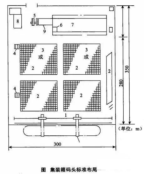

基本布局如下,不同数字代表不同的功能区:
1.码头前沿:设有岸边集装箱起重机及其运行轨道。
2.前方堆场:是为即将装船或卸船的集装箱准备好场地和堆放的位置。
3.后方堆场:是进行集装箱交接,堆存重箱和安全检查的场地,这一区域的大小是根据港口的实际吞吐量设定的。
4.调头区:是供集装箱运输车辆及作业机械调头的区域。
5.大门:供集装箱进出。
6.控制室:指挥、控制并协调集装箱码头的各项作业。
7.集装箱货运站:是拆、拼集装箱的场地,也有的设在集装箱码头之外。
8.维修车间
9.办公楼
除此之外,还有靠泊设备和区域,是用来供集装箱船舶停靠和作业的场所。

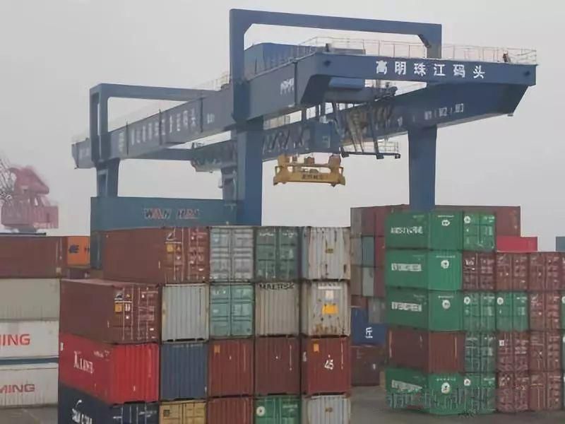

1)起重机械,是指能够垂直升降货物并具有水平运移功能的机械。常用的是岸边集装箱起重机和龙门起重机,也称岸吊和龙门吊。
岸吊主要分布在码头前沿,专为集装箱的装船和卸船设置的,这也是为什么集装箱船舶上不需要设置装卸机械的原因。
龙门吊主要用于堆场装卸、堆码集装箱。

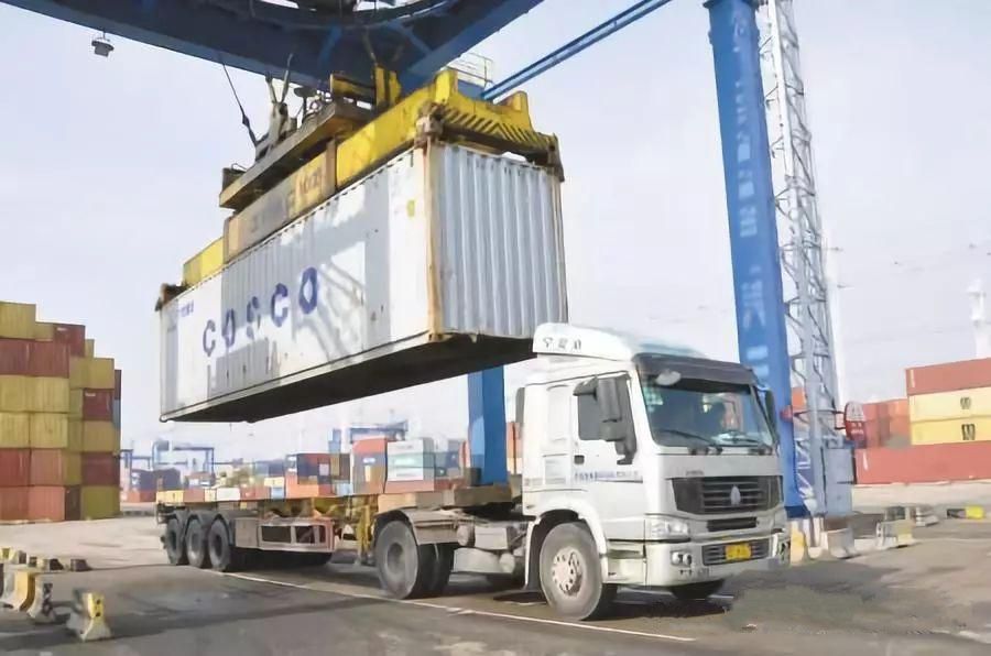

主要是指在港口用于集装箱堆垛和短距离水平运输的机械,常用的有牵引车、挂车、跨运车等。下图就是集装箱牵引车正在作业。
