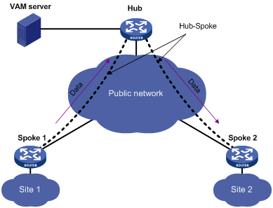

  • Hub-Spoke网络:Spoke之间不能建立隧道直接通信,只能通过Hub转发数据;Hub即作为路由信息交换的中心,又作为数据转发的中心。如图 2所示,Spoke与Hub建立永久的隧道连接,Spoke之间的数据通过Hub转发。
图 2 Hub-Spoke组网示意图
