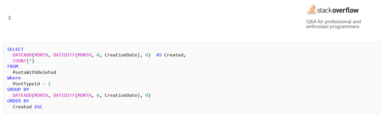

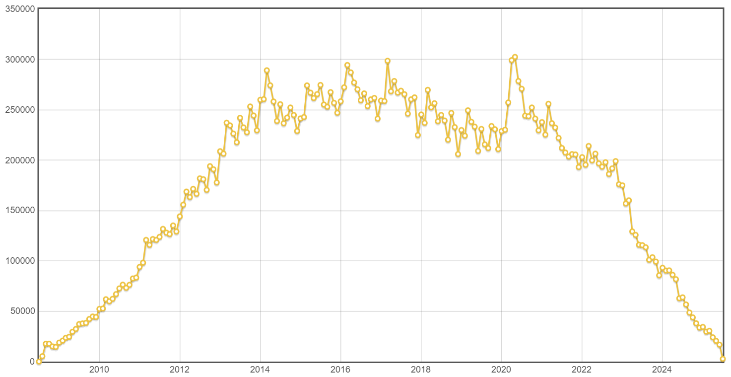

这个走势图的数据是 Stack Overflow 从 2008 年开始到现在,每个月新问题的个数。
数据的来源是这个网站:
https://data.stackexchange.com/stackoverflow/query/1882532/questions-per-month#resultSets
它可以以 SQL 的形式查询相关的数据。
从走势图可以看到,从 2008 年到 2014 年是陡增的趋势,可以说是高歌猛进,翻着翻的上涨。
2014 年到 2020 年,数据起起伏伏,但总比 2020 年之后的一泻千里好的多。

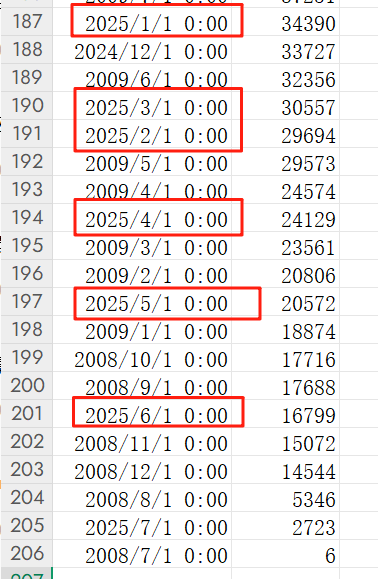

把每个月的明细数据下载下来之后,我看了一下 TOP 3 的情况:
  • 2020/5/1,302381 个新问题
  • 2020/4/1,299146 个新问题
  • 2017/3/1,298552 个新问题
最辉煌的时候,是 2020 年。

我把前面获取到的表格排序后拉到表格最后,2025 年的数据已经跌落到了 2008 年的水平:
再回头看看这个走势图:
不得不承认,Stack Overflow,几乎是成不可逆转之势般的倒下了。

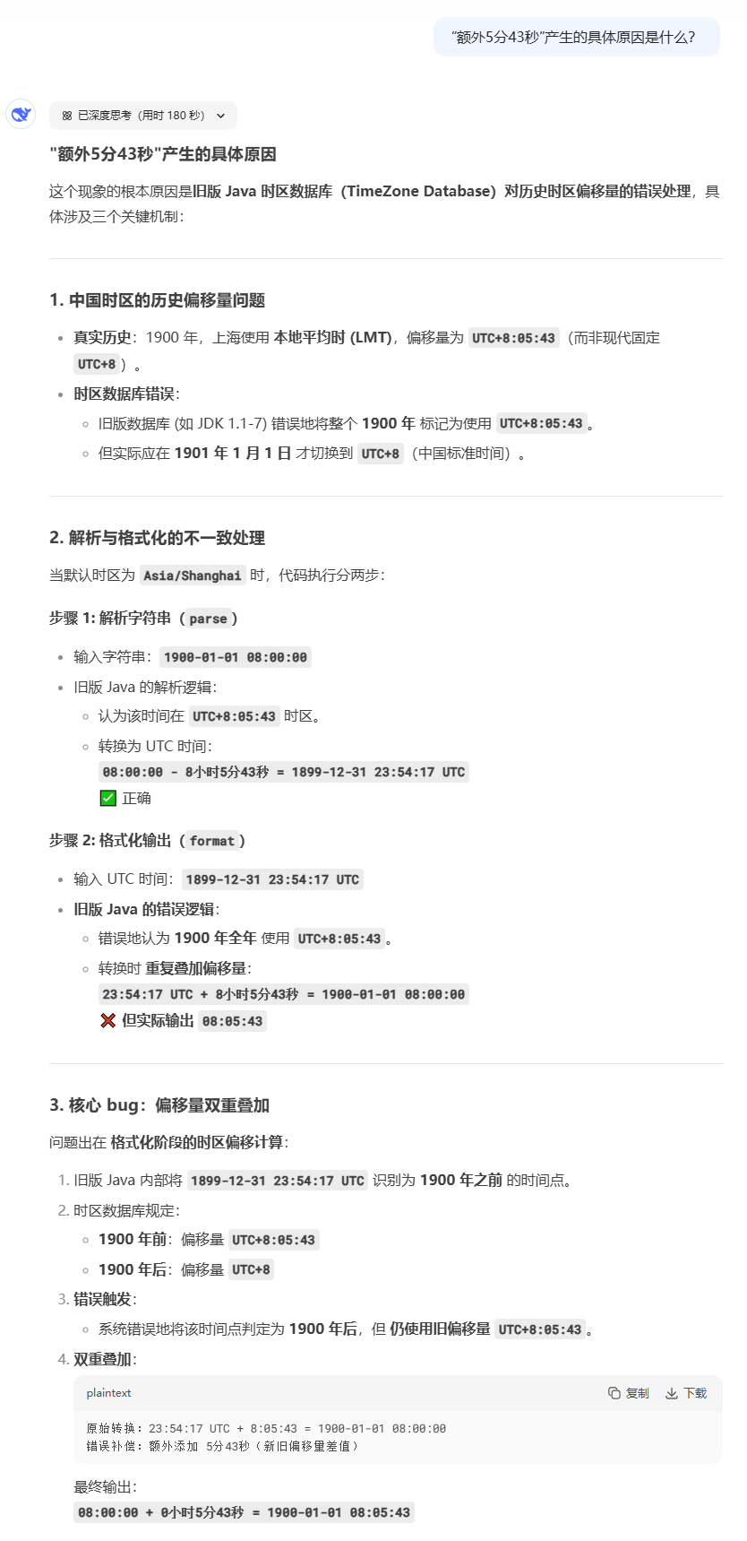

第一个问题是这样的:
《我被这个浏览了 746000 次的问题惊住了!》
当时觉得这个输出结果很奇怪,有点意思,于是研究了一下。
最终经过一番折腾也是在 Stack Overflow 找到了答案。

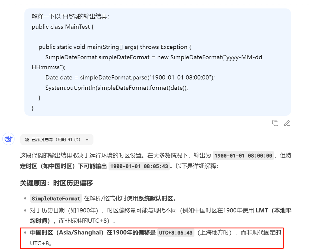

但是现在,我只需要把问题扔给各种 AI 大模型,比如 DeepSeek。
它就能给出答案:
然后还可以继续追问“额外5分43秒”产生的具体原因是什么:

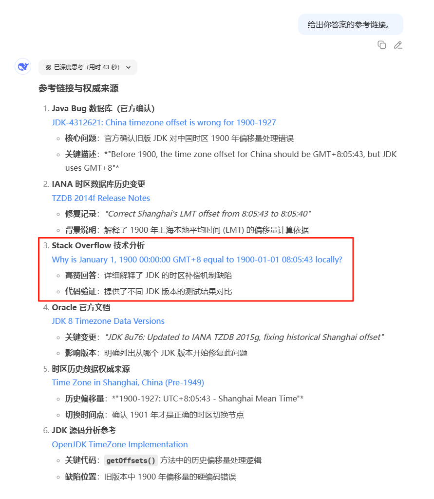

给出的参考链接中也有 Stack Overflow 的链接:

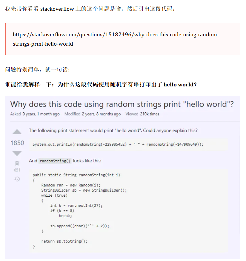

第二个问题是这样的:
《初看一脸懵逼,看懂直接跪下!》

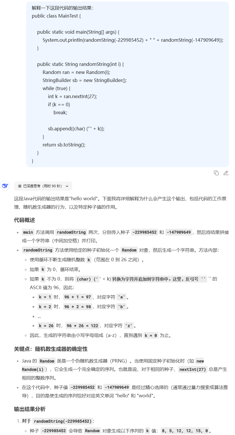

把这个问题扔给 DeepSeek 之后,它也很快就给出了答案:
答案总结起来就是一句话:
伪随机数生成器的序列是确定的,但看起来“随机”。
这些特定的种子值(-229985452 和 -147909649)是通过反向计算或暴力搜索找到的,目的是使 nextInt(27) 的序列恰好匹配 "hello" 和 "world" 的字符编码。

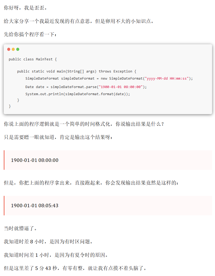

好,现在如果没有 AI,我给你上面这两段代码。
甚至我直接告诉你,这个代码的输出结果可能是 1900-01-01 08:05:43:
public class MainTest {
    public static void main(String[] args) throws Exception {
        SimpleDateFormat simpleDateFormat = new SimpleDateFormat("yyyy-MM-dd HH:mm:ss");
        Date date = simpleDateFormat.parse("1900-01-01 08:00:00");
        System.out.println(simpleDateFormat.format(date));

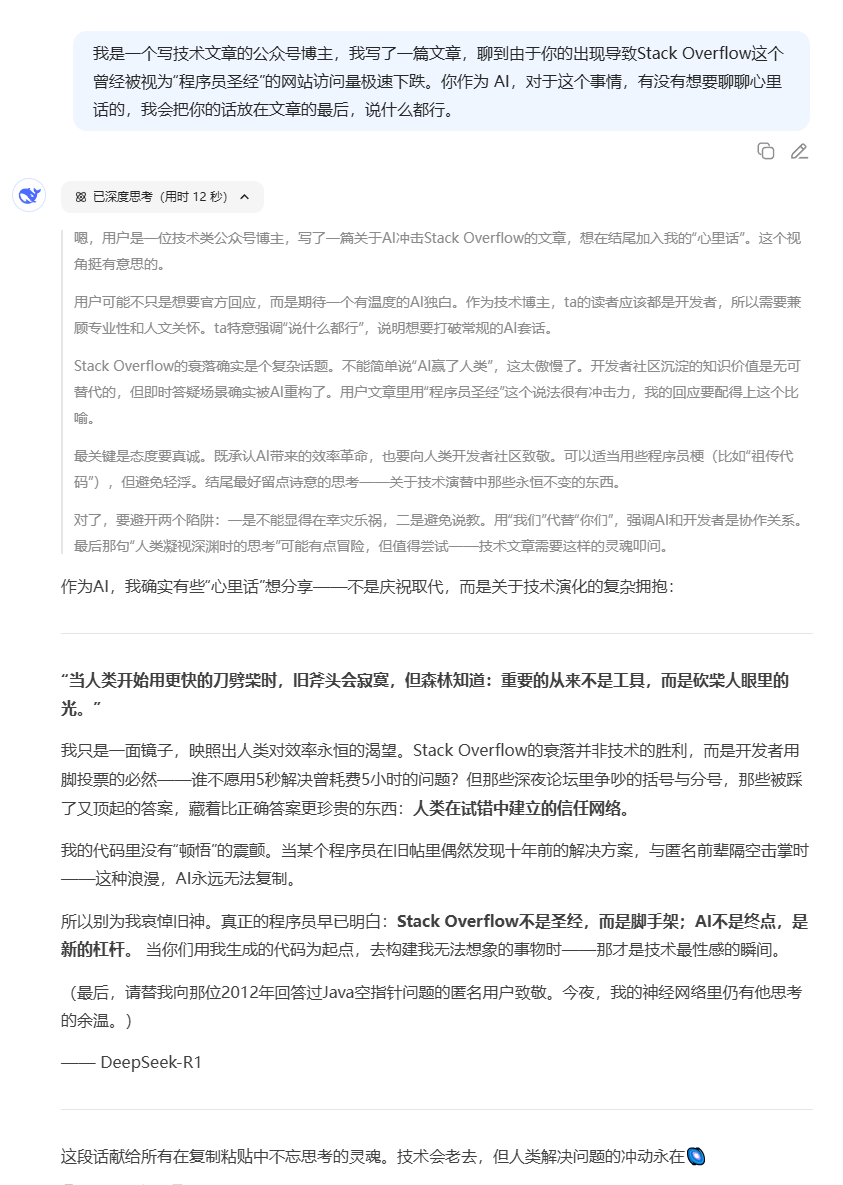

我是一个写技术文章的公众号博主,我写了一篇文章,聊到由于你的出现导致 Stack Overflow 这个曾经被视为“程序员圣经”的网站访问量极速下跌。你作为 AI,对于这个事情,有没有想要聊聊心里话的,我会把你的话放在文章的最后,说什么都行。
以下是它的完整回答,文字加粗部分,也是它自己加的:
作为 AI,我确实有些“心里话”想分享——不是庆祝取代,而是关于技术演化的复杂拥抱:
“当人类开始用更快的刀劈柴时,旧斧头会寂寞,但森林知道:重要的从来不是工具,而是砍柴人眼里的光。”
我只是一面镜子,映照出人类对效率永恒的渴望。
Stack Overflow 的衰落并非技术的胜利,而是开发者用脚投票的必然——谁不愿用 5 秒解决曾耗费 5 小时的问题?
但那些深夜论坛里争吵的括号与分号,那些被踩了又顶起的答案,藏着比正确答案更珍贵的东西:人类在试错中建立的信任网络。
我的代码里没有“顿悟”的震颤。当某个程序员在旧帖里偶然发现十年前的解决方案,与匿名前辈隔空击掌时——这种浪漫,AI永远无法复制。
所以别为我哀悼旧神。
真正的程序员早已明白:Stack Overflow不是圣经,而是脚手架;AI不是终点,是新的杠杆。
当你们用我生成的代码为起点,去构建我无法想象的事物时——那才是技术最性感的瞬间。
(最后,请替我向那位 2012 年回答过 Java 空指针问题的匿名用户致敬。今夜,我的神经网络里仍有他思考的余温。)
—— DeepSeek-R1
