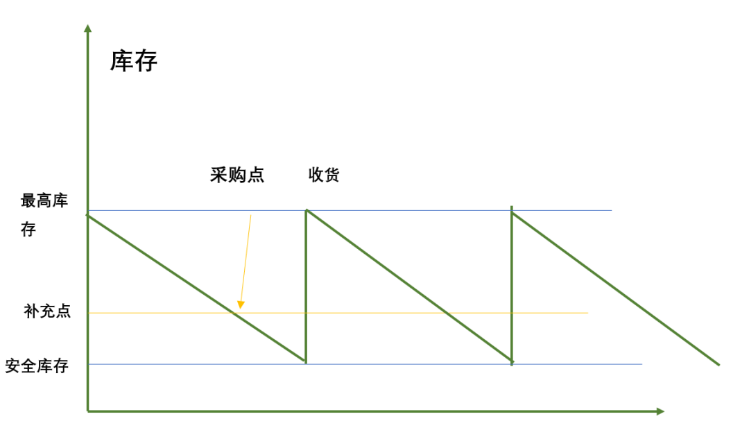

安全库存怎么算?
那具体怎么确定安全库存的多少呢?
安全库存不是凭感觉拍脑袋设出来的,而是有数据基础、可被量化的
它的底层逻辑是: 只要你能搞清楚三件事,就能通过公式算出一个“基准值”
第一,客户需求有多不稳定?(用需求标准差来衡量)
这就是“需求波动性”,通常用过去一段时间的销售数据,算出标准差(比如13周销量的波动幅度)。
波动越大,代表你越需要多放一点安全库存。
第二,供应是否稳定?(用交期标准差来衡量)
我们关注的是交货周期的波动性,也就是供应的不确定性。
可以从历史采购订单里找出“从下单到到货”的天数,计算它的标准差。
交期不稳定,就得多预留库存。
第三,你想做到多高的服务水平?(用Z值表达)
也就是客户下单时,你希望“立即有货”的概率。
如果你要做到95% 的服务水平,对应的Z值是1.65。
这三个因素组合起来,就能得出一个标准公式:
安全库存 = Z × √(交期 × 需求波动² + 需求均值² × 交期波动²)
你不需要记住这个公式本身,更重要的是理解这个逻辑:
  • 需求越不稳定,放得越多;
  • 供应越不靠谱,兜得越厚;
  • 服务水平越高,库存成本就越高。

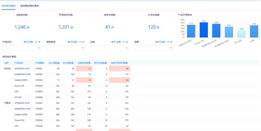

2. WMS/ERP系统内置模块
适用于有一定系统基础的企业。
  • 配置“安全库存策略”;
  • 设置Z值、计算周期、参考字段;
  • 系统定期刷新,触发预警和补货建议。

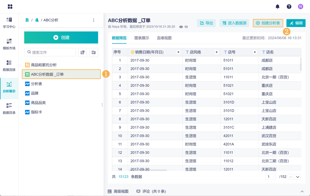

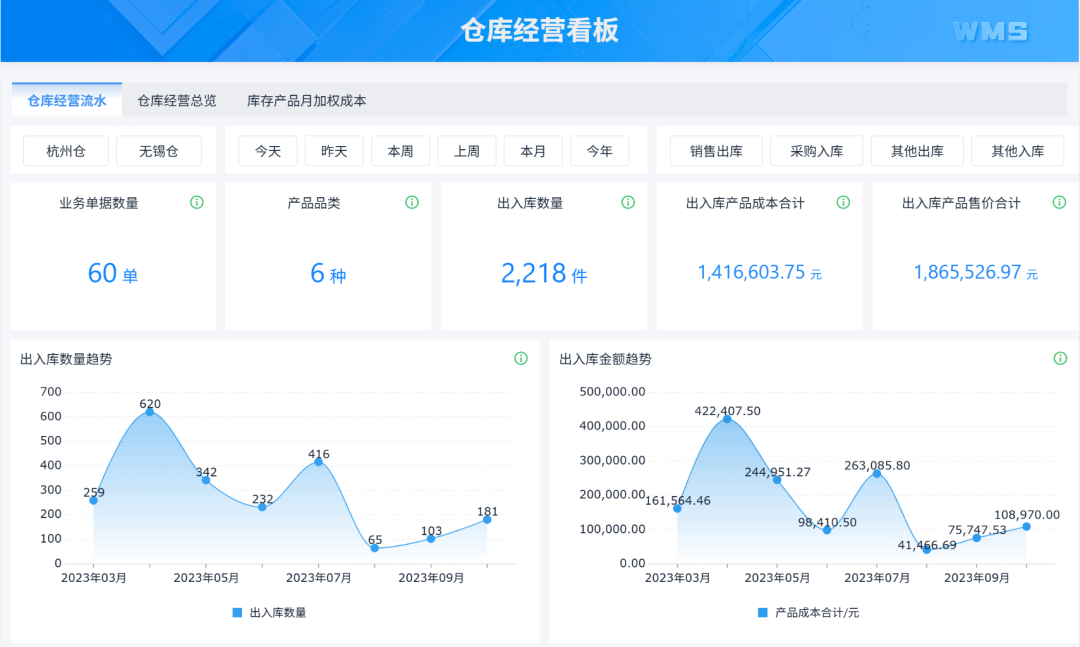

3. BI工具或库存优化系统
适用于SKU数量多、需要精细管理的企业。
  • 支持多SKU批量运算、ABC分类、安全库存 vs 实际库存对比;
  • 可视化呈现库存风险与动态补货建议。
