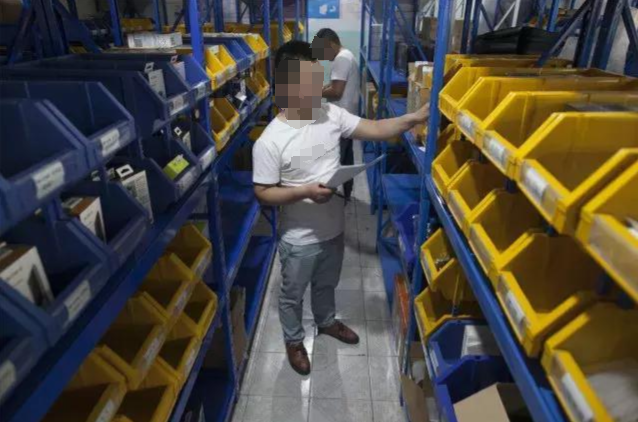

二、盘点作业流程
1、表单盘点
表单盘点流程图如下:
2、表单盘点作业流程关键步骤说明:
(1)盘点准备
a、制作盘点计划,确定盘点程序和盘点方法
b、安排盘点人员
c、盘点登记表、盘点表、异常登记表打印准备
d、盘点工具的准备
e、仓库清理
(2)初盘
由各初盘人员先点清所负责区域的货品,将清点结果填入盘点表,并在盘点表上签字。
(3)盘点核对,统计差异
核算员负责将数据录入电子表格中,然后通过数据透视,对比盘点数与系统数。如果数据一致则确认盘点数;如果不一致,筛选出差异,打印复盘表进行复盘。
(4)复盘
盘点人根据复盘表对盘点差异进行复盘,用以确认差异,并在复盘表上签字。
(5)盘点结果处理
仓库主管核对财务信息与盘点信息是否一致,若不一致,进行差异统计,核查差异原因,并修改财务信息。
(6)盘点确认
盘点结果处理完毕,仓库主管签字确认,并撰写盘点报告。
