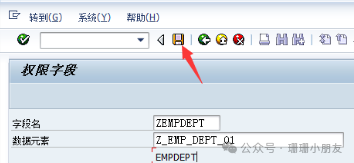

第一步、创建自己的权限字段。事务码:SU20,进行权限字段创建。
