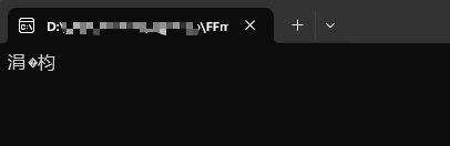

再探乱码
看到这里,相信各位读者对字符编码已经有些一些基础的了解。所以,下面让我们尝试解答刚开始提出的问题:
  1. 为什么 std::cout << "中文" << std::endl; 输出到控制台会乱码?
  2. 该字符在当前源字符集中无效(代码页65001)
为什么控制台会输出乱码?
假设有这样一段代码:
// main.cpp
#include <iostream>
int main(int argc, char** argv){
    return 0;
运行起来后,会发现输出到控制台是这种情况:
这个问题的影响因素有两个:
  • 控制台字符编码
  • 文件源字符集
首先,在 Windows 下,控制台的默认编码是当前系统的代码页(通常是 GB2312),所以如果你输出到控制台的字符不是当前代码页编码对应的字符,那么就会发生乱码。当前系统的代码页通过 cmd 执行命令 chcp来查看。 假如文件的源格式是 UTF-8,那么"中文"这两个字的字节序列为:
当我们输出到控制台时,按照 GB2312 编码去解析这 6 个字节时,我们会得到:
涓(E4B8)(ADE6)枃(9687),其中 ADE6 在 GB2312 中为错误编码,所以会显示一个问号。
根据这个思路,我们有两种方法解决这个问题:
  • 修改控制台字符编码
  • 修改源文件字符集
第一种我们通过执行 chcp 来修改当前代码页:
