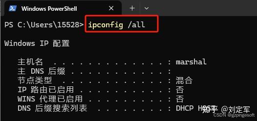

查看本机IP地址
按windows+r 打开终端程序,输入ipconfig /all 按回车
找到本机IP ,如下图:
