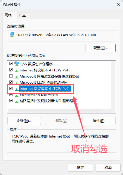

一、先说解决方法
    将上网网卡中的IPV6协议关闭即可。

我是怎么解决的呢?相信很多兄弟都已经看出来,我是把ipv6版本关掉了,当使用的是ipv4的时候,可以看到ping www.baidu.com和ping www.qq.com的时候,都是秒通。

将ipv6协议一关掉,ping外网就都正常了。

必须要关掉ipv6协议,走Ipv4就正常了。
