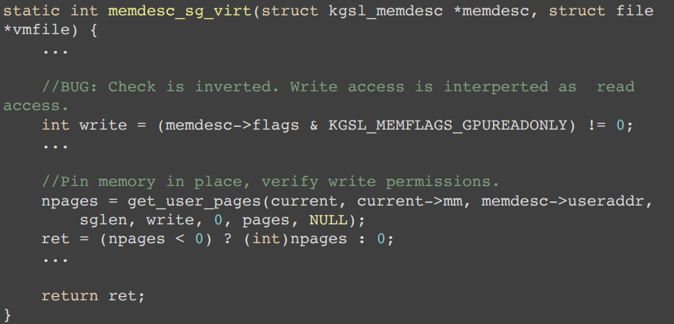

此外类似的漏洞在 2016 年就已经出现在高通 GPU 驱动中,CVE-2016-2067
同样的业务场景,也意味着同类型的漏洞也可能会产生

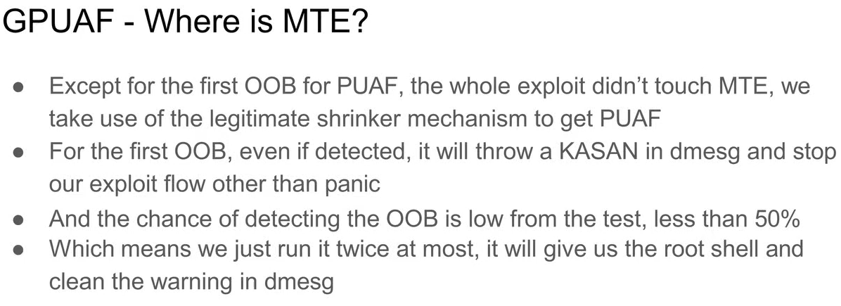

物理页 UAF 的漏洞利用技术目前已经比较成熟,这里列几个常用的方式:
  • 篡改进程页表:通过 fork + mmap 大量分配进程页表占位释放的物理页,然后通过 GPU 修改页表实现任意物理内存读写
  • 篡改 GPU 页表:通过 GPU 驱动接口分配 GPU 页表占位释放的物理页,然后通过 GPU 修改页表实现任意物理内存读写
  • 篡改内核对象:通过喷射内核对象(比如 task_struct、cred)占位,然后 GPU 修改对象实现利用

一个比较有意思的点是研究员发现及时安卓内核启用了 MTE,仍然有 50% 的概率能够完成溢出而不被检测,且及时 MTE 检测到溢出,也不会导致内核 Panic,只是杀掉用户进程,这样就给了攻击者无限尝试的能力,相当于 Bypass 了 MTE.
