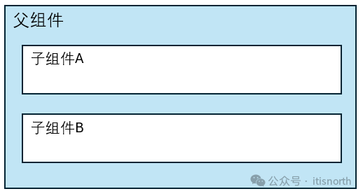

什么是兄弟组件
如上图,组件 A 和组件 B 就是兄弟组件,它们存在于同一个父组件中。
那么,它们是如何通信的呢?
兄弟组件之间的通信
兄弟组件之间无法直接通信,它们需要借助于父组件进行通信。
前面讲父子组件之间通信的时候讲了父到子和子到父两种通信。
借助于这两种通信就能实现两步通信:子组件 A 到父组件,父组件到子组件 B。
