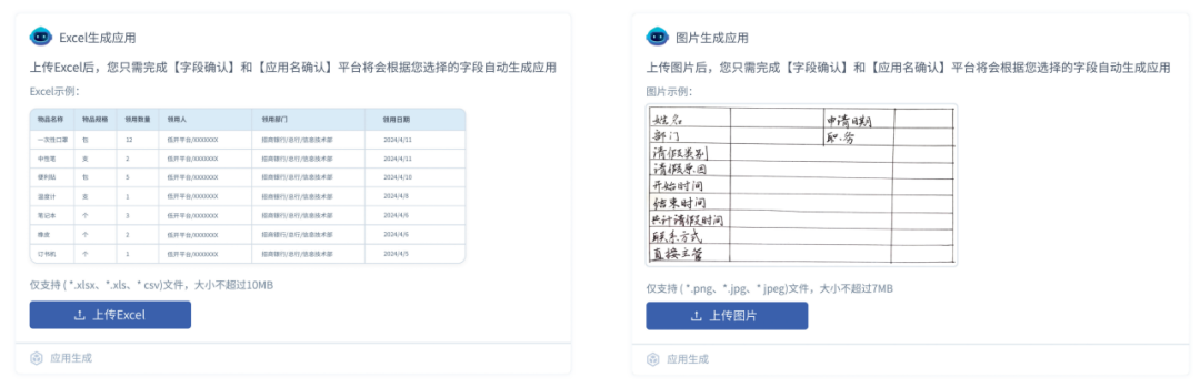

低代码应用开发的一个大类需求来自于“原手工台账工作的线上化及系统化”。在这类场景中,大量需手工整理的数据以“Excel表”或“纸质图表”的形式存在。为了提高这类需求的开发效率,我们推出了端到端的应用生成“Excel生成应用”和“图片生成应用”(如图2所示)。
图2  智能应用生成
“Excel生成应用”,用户仅需上传本地Excel数据表,即可构建出具备全套CRUD功能的应用,并生成表单和表格两种交互视图。“图片生成应用”相较于Excel生成更进一步,能够先识别纸上的图片,提取关键表格要素,进而生成应用。
端到端生成应用的要解决两个难点:难点一是能够有效识别Excel或图片中的实体,并判断实体对应字段类型。若仅采用大模型,判断准确率并不满足工程要求;我们实践中把大模型和传统工程数据字典相结合,准确率提升到95%以上;难点二是要实现实体到数据表、页面组件及方法的正确绑定。为了提高绑定的准确性,我们建立一系列应用模板,并由模板引擎去选择合适的模板来生成应用。通过模板固化资源绑定,最终实现应用的准确渲染。
端到端应用构建的功能上线后,开发一个完整应用的时长从小时级压缩至分钟级。我们后续还会陆续推出“多轮对话创建应用”“需求文档创建应用”等端到端解决方案。
