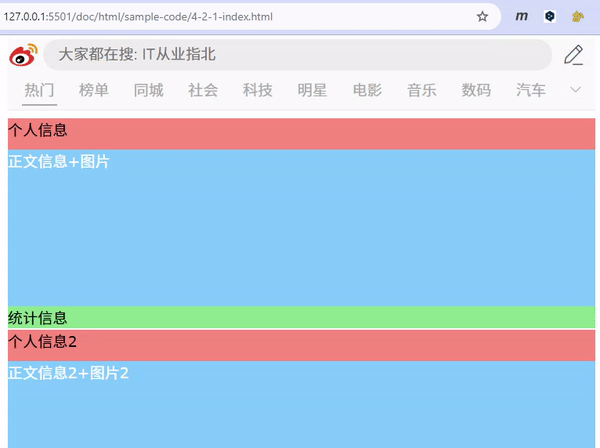

接前一篇文 实现微博首页实例,今天来动手实现首页的第一个部分。
要实现什么

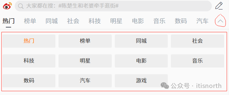

今天要实现的是上图中框起来的部分,以及点击最右边图标内容展开为如下图的部分。
先看一眼最终的成品效果:
基本上是做到效果类似吧,下面来拆解一下实现步骤。
我们把实现分成三步:
  • 实现第一行的 logo 和搜索框
  • 实现第二行的菜单
  • 实现第三行的菜单展开区域

实现第三行的菜单展开区域
第三行的内容,其实和第二行差不多,唯一不同的,是通过 CSS 实现了样式的不同。
<div id="menu" class="menu">   <a href="#" class="selected">热门</a>   <a href="#">榜单</a>   <a href="#">同城</a>   <a href="#">社会</a>   <a href="#">科技</a>   <a href="#">明星</a>   <a href="#">电影</a>   <a href="#">音乐</a>   <a href="#">数码</a>   <a href="#">汽车</a>   <a href="#">游戏</a> </div>
对比之下,基本上和前一块内容的 HTML 代码一样。而不一样的,则是下面的 CSS 样式。
div.menu {   padding: 10px 0 10px 20px;   margin-top: 5px;   width: 750px;   align-self: center; } .menu a {   display: inline-block;   width: 170px;   text-decoration: none;   margin-right: 10px;   background-color: #eee;   margin-top: 10px;   text-align: center;   color: #333;   padding: 5px 0;   border-radius: 0.1em; } .menu a.selected {   color: orange; }

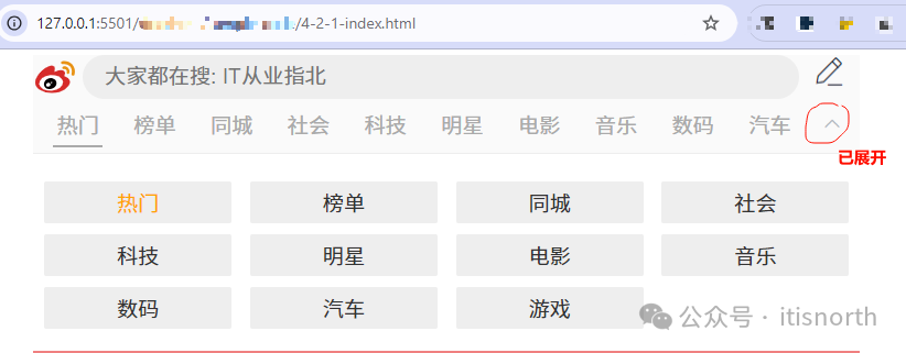

整体效果
录制了一个 gif 动画,展示上述代码的整体效果。
明天咱们接着实现接下来的部分。
