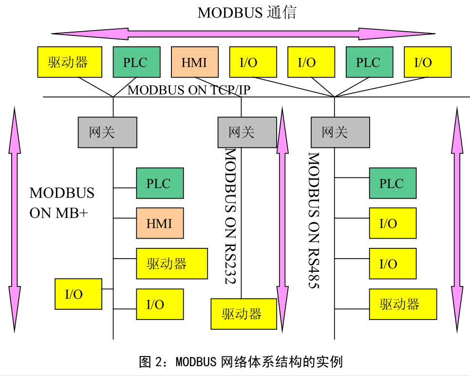

  • 在基于串行链路和以太 TCP/IP 网络的 Modbus 上可以进行相互通信。
  • 一些网关允许在几种使用 Modbus 协议的总线或网络之间进行通信

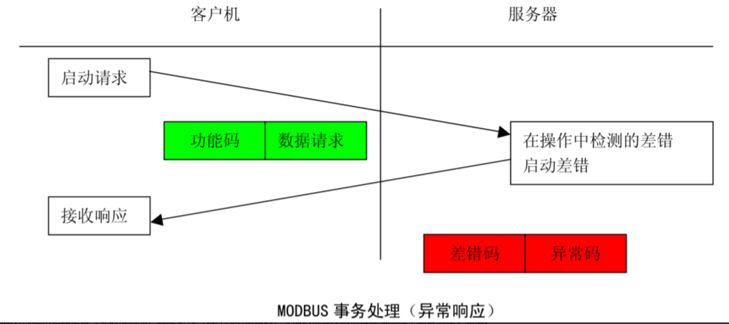

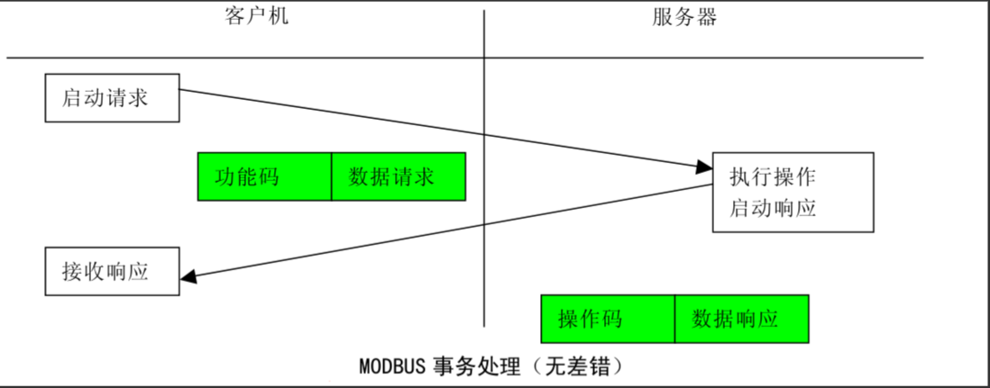

其中事务处理正常时,客户机向服务器发送请求,在功能码中填充功能码代号,说明服务器需要执行的动作,在数据码区填充具体的要求,比如读寄存器的地址和数量,通信正常时服务器会在返回的通信帧的功能码区中填充一个操作码,该操作码=功能码,在通讯帧的数据区填充返回的采样数据。
当出现事务处理异常时,服务器会在返回的通讯帧的功能码中填充一个差错码,该差错码 = 功能码 + 0x80,即将功能码的最高位置1代表出现错误。并在后面的数据段中填充错误码,用来指示本次通信的错误具体内容。

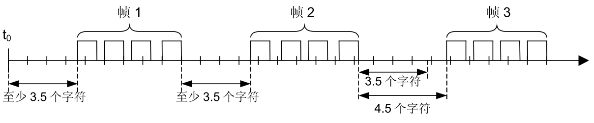

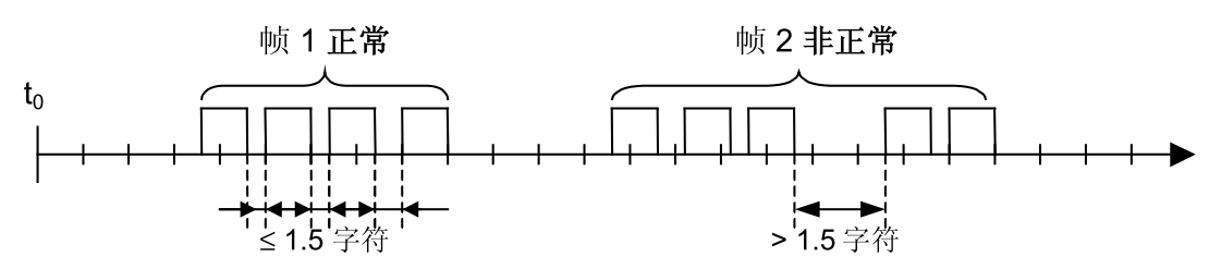

  1. RTU 模式,数据帧之间必须至少间隔 3.5 个字符时间,通过时间区间来区分报文,如下:
  1. RTU 模式下,整个报文帧必须以连续的字符流发送,如果两个字符之间的空闲间隔大于 1.5 个字符时间,则报文帧被认为不完整应该被接收节点丢弃
  1. 字符时间
    所谓字符时间指的是传输一个 ASCII 字符需要花费的时间,一个 ASCII 字符包含 1 个字节(8 bits),所以传输一个字符需要花费传输 8 个数据位的时间(所以这里字符传输时间指代传输1字节数据消耗的时间)。
    然而实际上传输 1 个字节数据需要花费的时间并不只 8 个位时间,因为除了传输固有的 1 字节数据,还需要传输一些辅助功能位。例如发送 1 个字节需要固定起始位 1 位,数据位 8 位,校验位 1 位(可选的),停止位 1 位,其中 8 位数据位才是真正的有效数据,所以有如下公式来计算字符时间。
    字符时间=1s / 波特率 × 字符的字节总位数。
    例如:固定起始位 1 位,数据位 8 位,奇/偶校验位 1 位,停止位 1 位,波特率为9600 bps,计算单个字符传输时间为:
    字符时间 = 1000 ms / 9600 × ( 1 + 8 + 1 + 1 ) = 1.145833 ms

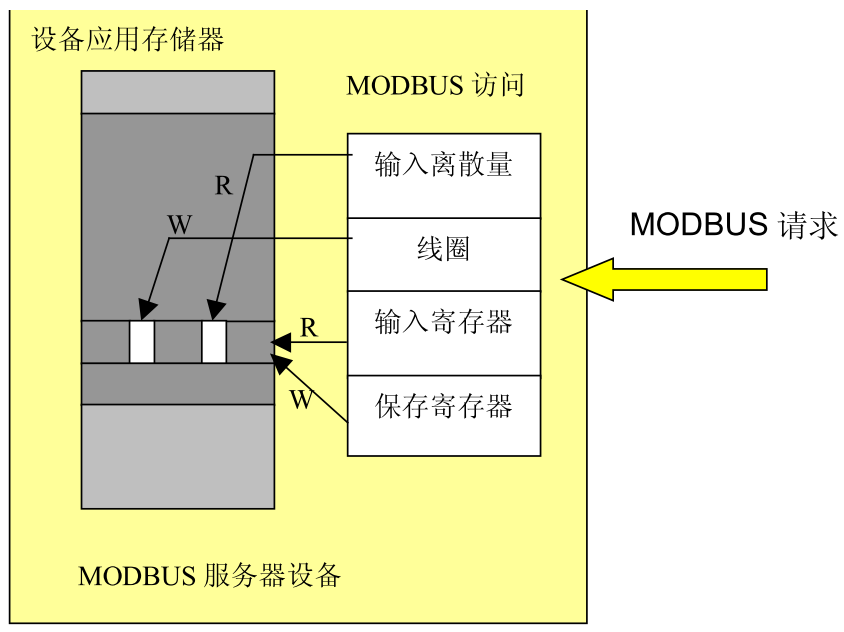

数据模型
为了抽象 PLC 中可访问的数据,Modbus 协议定义了 数据模型 概念,数据模型定义了四种可访问的数据类型:
类型大小访问权限元素地址前缀编码元素地址范围(0~65535)元素地址范围(1~9999)
输出线圈(Coils)1 Bit可读可写0000000~06553500000~09999
输入离散量(Discrete Input)1 Bit只读1100000~16553510000~19999
输入寄存器(Input Registers)16 Bit只读3300000~36553530000~39999
保持寄存器(Holding Registers)16 Bit可读可写4400000~46553540000~49999
实际上以上的数据类型都属于可编程逻辑控制器(PLC)中的术语,可以简单理解为用来存放数据的容器,线圈通常用于表示开关状态(如继电器的通或断),而寄存器通常用于存储线性或非线性的数值数据。
数据模型中的每一种数据类型都最多允许有 65536 个元素,元素的地址编号从 0 开始,因此地址的范围为:0-65535。
需要说明的是:65536 是 Modbus 协议允许的最大元素范围,实际应用中一般不需要这么大的存储区,因此 PLC 厂家普遍采用的是 10000 以内的地址范围。
引入元素地址前缀编码,是为了简化数据模型与设备存储区的对应关系。
参考链接:https://blog.csdn.net/jf_52001760/article/details/130192127

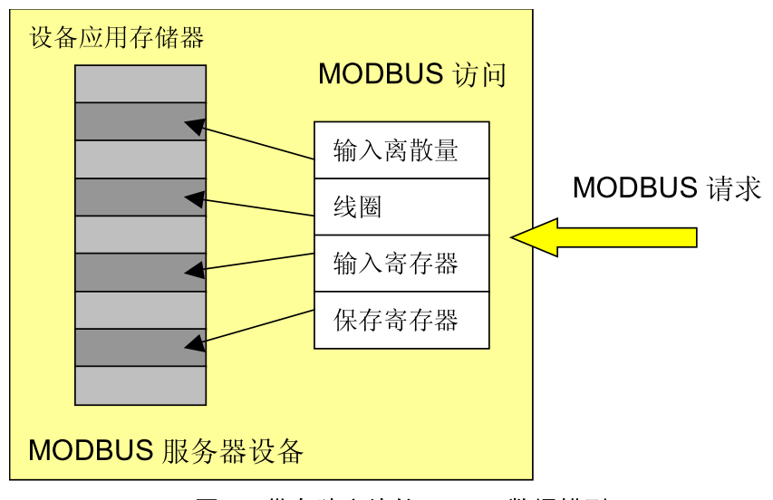

数据模型是一种抽象,在实际使用时必须将其映射到真实的物理存储区才能被访问。
Modbus 协议允许设备将四种数据类型分别映射到不同的存储区块中,各个区块之间相互独立,使用不同的功能码可读取到不同的数值,如下图所示
带有多个独立块的设备
仅有1个块的设备

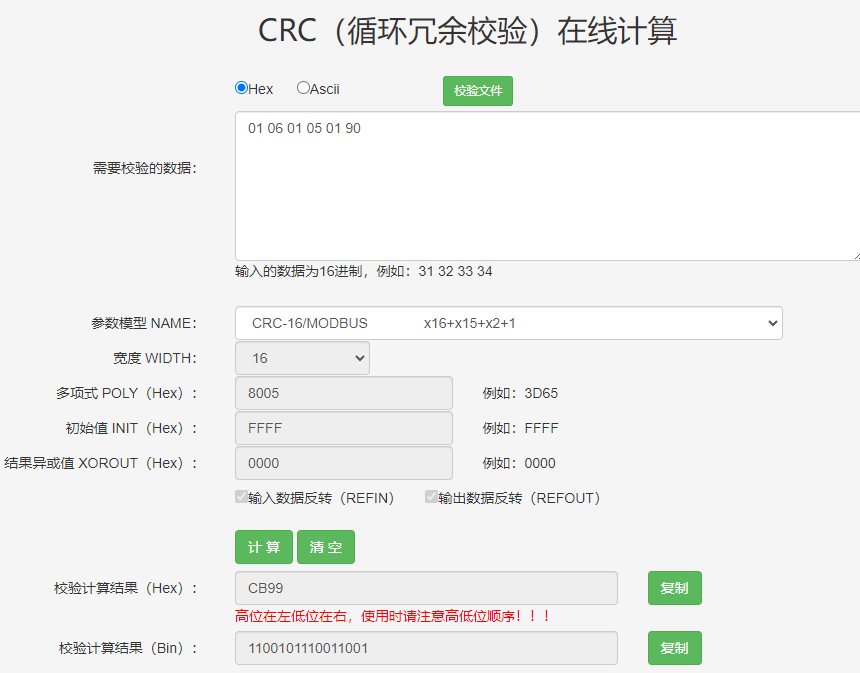

示例1:写单个寄存器。向01地址设备0x0105保持寄存器写入1个数据:0x0190
主机发送: 01 06 01 05 01 90 99 CB
从机回复: 01 06 01 05 01 90 99 CB
说明:01表示从机地址,06功能码表示写单个保持寄存器,01 05表示寄存器地址,01 90 表示写入寄存器的数值,99 CB为CRC校验值。
可以看出,当写1个寄存器数据时,从机响应的数据帧和主机发送的数据帧完成一致。
附:CRC(循环冗余校验)在线计算地址:http://www.ip33.com/crc.html

示例2:写多个寄存器。向01地址设备0x0105、0x0106、0x0107地址保持寄存器,写入3个寄存器数据:0x1102, 0x0304, 0x0566
主机发送:01 10 01 05 00 03 06 11 02 03 04 05 66 4A 12
从机回复:01 10 01 05 00 03 91 F5
说明:01从机地址,10功能码表示写多个保持寄存器,01 05表示起始地址,00 03表示写3个寄存器,06表示数据量为6个字节,11 02/03 04/05 66分别表示写入3个寄存器的数值,4A 12 表示CRC校验数值。

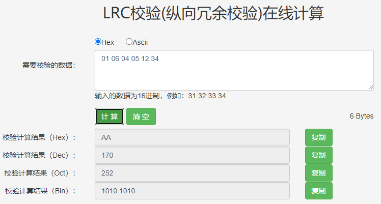

例子:向地址为0x01的从设备的0x0405地址,写入数值0x1234,报文如下:
主机发送请求: :01 06 04 05 12 34 AA <CR><LF>
说明:01表示设备地址,06表示写单个保持寄存器。04 05 表示寄存器地址,12 34 表示数据,AA 表示LRC校验值。实际进行校验的数据不包含起始符(:)和结束符(<CR><LF>)。
附:LRC校验(纵向冗余校验)在线计算地址:http://www.ip33.com/lrc.html
