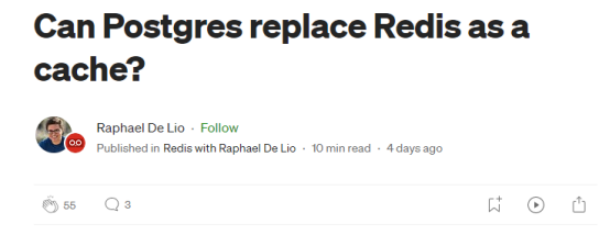

近期,一篇名为“Postgres 可以替代 Redis 作为缓存吗?”的文章在Medium迅速出圈,这一新颖的话题,似乎能带来不少实际项目的启示,下面跟随着作者Raphael De Lio来解读这一疑问。
先说结论:不能替代,还差得远。

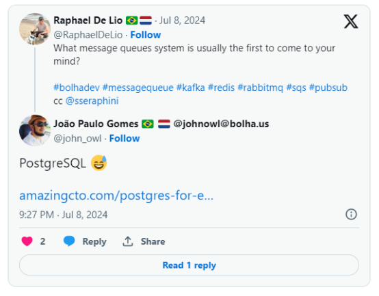

我在Twitter上询问大家了一个问题:你想到的第一个消息队列是什么?
其中一个回答引起我的注意:Postgres
“使用 Postgres 作为消息队列,并使用 SKIP LOCKED 代替 Kafka(如果你只需要一个消息队列的话)”。— Stephan Schmid
更令我惊讶的是,还有提出使用Postgres作为缓存来替代 Redis的观点。
“使用 Postgres 进行缓存,而不是 Redis。使用 UNLOGGED 表和 TEXT 作为 JSON 数据类型。存储过程可以使用 ChatGPT 编写,添加和强制执行数据的到期日期,就像在 Redis一样”。— Stephan Schmidt

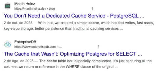

结合Martin Heinz《你不需要专用的缓存服务 - PostgreSQL 作为缓存》这篇文章内容(链接:https://martinheinz.dev/blog/105),得到了这些答案:

Stephan在他的文章中没有提到逐出策略,而Martin则表示,由于过期可以保持存储大小,因此也可以作为一个选择。
但是,如果仍然想要启用逐出策略,Martin建议在我们的表中添加一个名为 last_read_timestamp的列,并偶尔运行另一个存储过程来实现“最近使用”(LRU)逐出策略。

我应该用 Postgres 替换 Redis 吗?
综上所述,如果您需要缓存服务来提高写入性能,可以使用未记录表优化 Postgres。但是,虽然未记录表比记录表提供更好的写入性能,但与 Redis 相比仍然不足。
使用缓存服务的主要原因是缩短数据检索时间。未记录的表不会提高读取性能,而Redis则以极快的读取优势作为更优选择。
此外,Redis有助于防止大量低成本查询访问数据库,这是未记录表无法提供的优势。Redis还提供内置功能,如过期、逐出策略等,这些功能在 Postgres 中很难实现。
尽管对某些人来说,管理 Postgres 似乎更容易,但将 Postgres 变成缓存并不能提供专用缓存服务的优势。同时,Redis 的学习、部署和使用都很简单,而且很有趣。
所以为了获得更快的性能和简单性,选择像Redis这样真正的缓存服务似乎才是更明智的选择。
