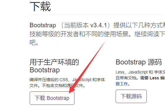

1、引入bootstrap.min.css
选用于生产环境下载后,引入css。
<link rel="stylesheet" href="/bootstrap/dist/css/bootstrap.min.css">

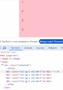

2、使用bootstrap类布局
BootStrap3默认将网页分成12等份,页面宽度缩小时自动折行。
如以下代码,使用了bootstrap的class类container和col-*。
col-lg-3这里意思是大屏时每个div占用3份,4个div刚好把12份占满,中屏时使用col-md-6,每个div占用6份,前两个div把12份占满了,后两个div另起一行占满。
<div class="container">
  <div class="col-lg-3 col-md-6">1</div>
  <div class="col-lg-3 col-md-6">2</div>
  <div class="col-lg-3 col-md-6">3</div>
  <div class="col-lg-3 col-md-6">4</div>
</div>
小屏:
 中屏:
大屏:
