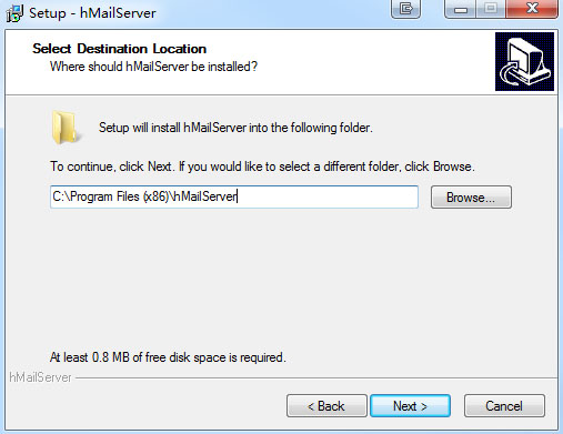

[hMailServer安装 3、点击Next下一步,选择安装目录。]

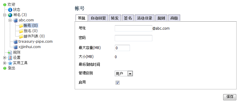

[hMailServer配置 6、点击左边abc.com下的帐号,右边可以新建邮箱帐号,其他标签里的东东自己看着办,不复杂。]
