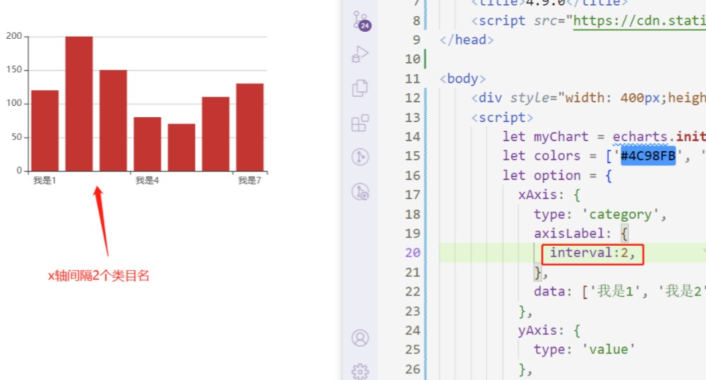

let option = {
  xAxis: {
    type: 'category',
    axisLabel: {
      interval:2, // x轴间隔2个类目名
    data: ['我是1', '我是2', '我是3', '我是4', '我是5', '我是6', '我是7']

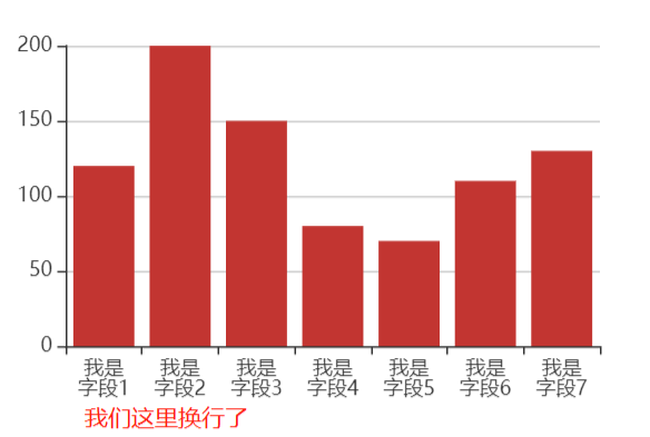

可是有些时候,我们ui不想倾斜;那还有其他办法吗?可以换行
换行的话我们有两种方式;

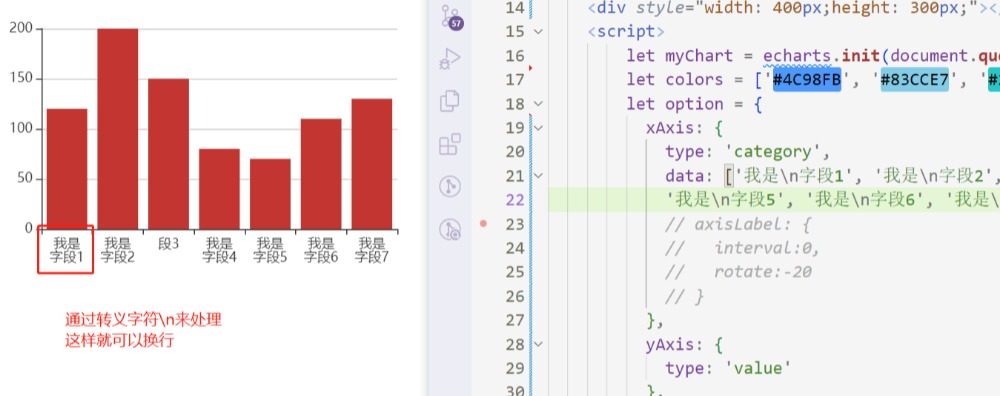

第1种:直接在data中通过\n换行
不推荐第1种这样的方式去做;是因为如果图表还有tooltip的话,会影响。
第2种:在formatter函数中去处理
xAxis: {
  type: 'category',
  data: ['我是\n字段1', '我是\n字段2', '段3', '我是\n字段4',
    '我是\n字段5', '我是\n字段6', '我是\n字段7'

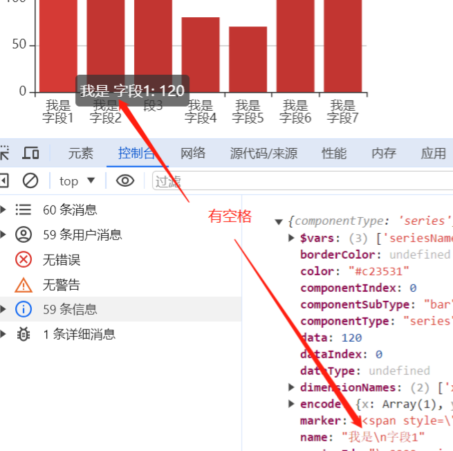

在data中通过\n换行会在 tooltip 会产生一个空格【不推荐有有副作用】

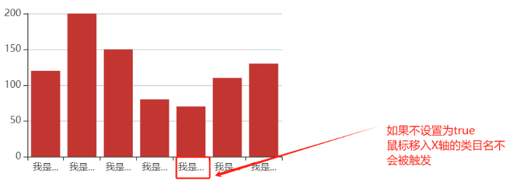

如果我们不设置triggerEvent: true鼠标移入X轴的类名不会被触发

let option = {
  xAxis: {
    // X轴的类目名必须设置这个属性,移入事件才会被触发
    triggerEvent: true,
    interval: 0,
    type: 'category',
    data: ['我是字段111111', '我是字段222222', '我是字段33333', '我是字段4', '我是字段5', '我是字段6', '我是字段7'],
