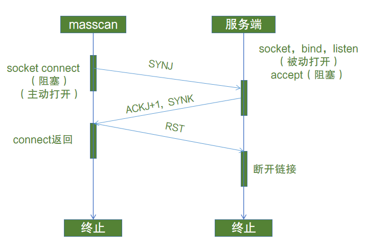

与传统的TCP三次握手相比,Masscan自定义TCP握手过程只需要两个数据包,不建立一个完全的TCP连接,而是首先发送SYN数据包到目标端口,然后等待接收。如果接收到SYN-ACK包,则说明该端口是开放的,此时发送一个RST结束建立过程即可,否则,若目标返回RST,则端口不开放。如下图所示:
图2 Masscan半开放TCP扫描流程

Masscan的半开放扫描方式,不需要等待建立链接,通过驱动不断对目标发包,服务器返回包经过驱动被接受,Masscan根据返回包携带的信息判断来源的IP和端口,不需要通过端口到端口建立完整的链接,这样发出请求后,不再阻塞等待,而是接受到包之后,通知另外的程序判断来源,充分利用计算机多核处理能力和高速网络接口。
