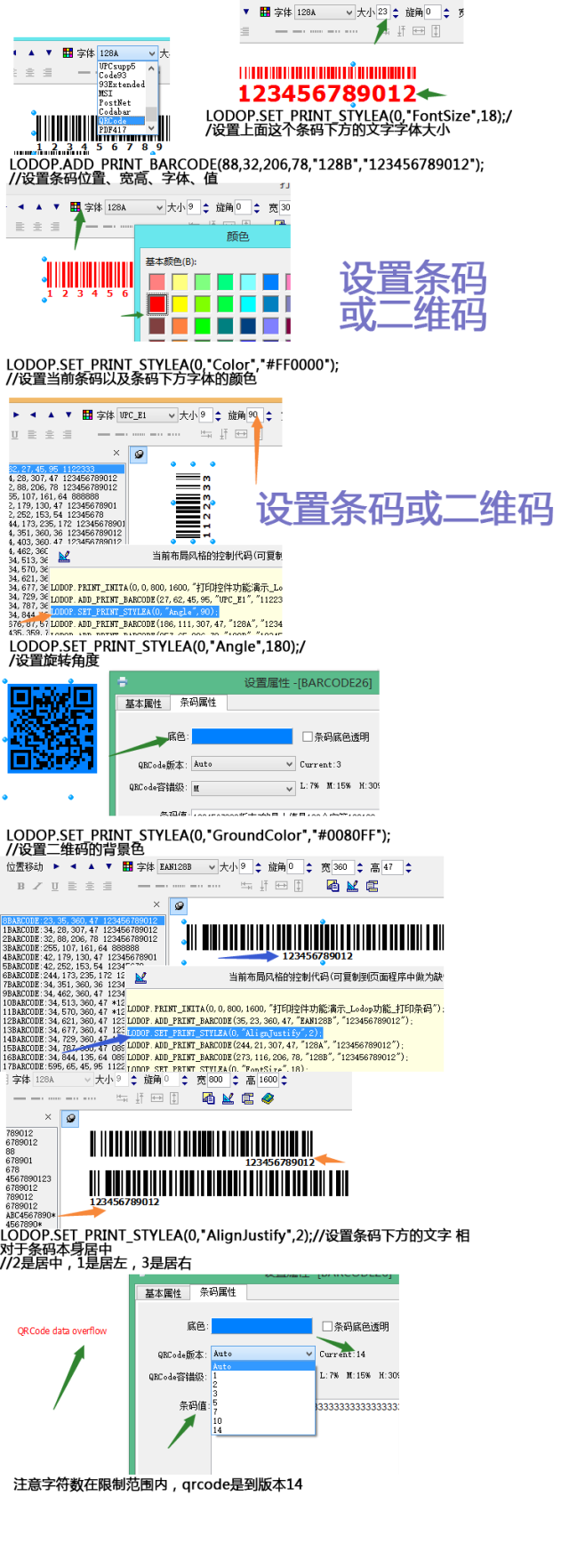

LODOP.ADD_PRINT_BARCODE(88,32,206,78,"128B","123456789012");//设置条码位置、宽高、字体、值
LODOP.SET_PRINT_STYLEA(0,"FontSize",18);//设置上面这个条码下方的文字字体大小
LODOP.SET_PRINT_STYLEA(0,"Color","#FF0000");//设置当前条码以及条码下方字体的颜色
LODOP.SET_PRINT_STYLEA(0,"Angle",180);//设置旋转角度
LODOP.SET_PRINT_STYLEA(0,"ShowBarText",0);//设置是否显示下方的文字
LODOP.SET_PRINT_STYLEA(0,"AlignJustify",2);//设置条码下方的文字相对于条码本身居中
LODOP.SET_PRINT_STYLEA(0,"AlignJustify",1);//设置条码下方的文字相对于条码本身居左
LODOP.SET_PRINT_STYLEA(0,"AlignJustify",3);//设置条码下方的文字相对于条码本身居右
LODOP.SET_PRINT_STYLEA(0,"GroundColor","#0080FF");//设置条码的背景色
