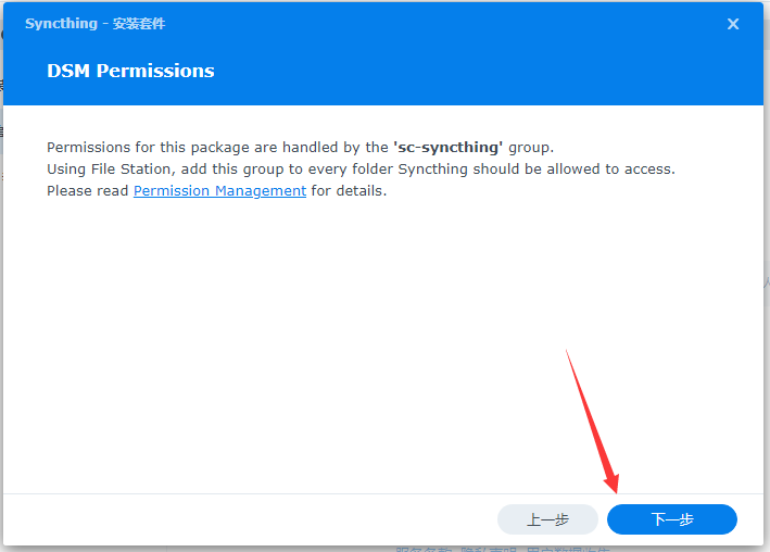

在弹出的页面中,选择刚刚下载的安装包文件,然后点击“下一步”:
中间会出现以下提示,点击“同意”:
设置访问用户名和密码,可以更改为自己定义的:

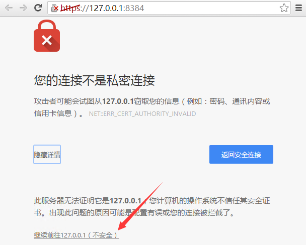

然后点击上面的“开始”,待Syncthing加载完毕后,点击“首页”,因为默认采用https访问,会提示不安全,安装图示确认进入即可:

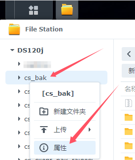

群晖NAS机备份目录获取方法:
进入群晖NAS机登录页面,打开File Station,创建备份目录位置,然后在此目录上点击鼠标右键,选择“属性”:
下面位置处“/volume1/cs_bak”,cs_bak就是我创建的备份目录所在地了:
