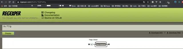

今天笔者就复盘一下javascript正则表达式的一些使用技巧和高级API,并通过几个实际的案例,来展现正则表达式的魅力。如果大家觉得正则表达式理解起来很麻烦,也可以使用如下在线网站,只需要输入你的正则表达式,它就能以图形的方式将你的正则展示出来:

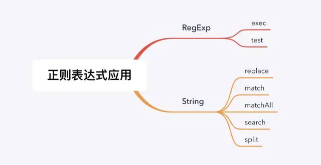

对于正则的基本用法笔者这里就不总结了,这里重点介绍一些比较有用且难懂的知识点。在最后笔者会写10个经典的正则案例,供大家学习参考,或者在工作中直接使用。
以上几点应用笔者在下文中会写几个例子来讲解。
