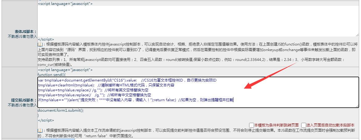

富文本框控件的实现比较复杂,实际涉及到前台组件和后台组件两个控件,在默认状况下,即使没有任何内容,也已经自带HMTL格式代码,用于记录字体大小、颜色、行距等,无法简单根据是否有内容来判断为空。
如果熟悉JS脚本的用户,可以在提交前JS代码中加上一段判断代码,用于识别富文本框控件是否为空:
var tmpValue=document.getElementById("CS16").value;    //CS16为富文本框控件ID,自行更换为实际ID
tmpValue=clearhtml(tmpValue);   //清除掉所有HTML格式代码,只保留文本内容
tmpValue=tmpValue.replace(/ /g,"");  //将所有英文空格替换为空
tmpValue=tmpValue.replace(/ /g,"");  //将所有中文空格替换为空
if(tmpValue==""){alert("提交失败:****中没有输入内容,请输入!");return false;}  //如果为空,则弹出提醒框并拦截
将上面代码做适当的补充完善,然后放到模板维护页面中的以下位置“提交前JS脚本”,不要放错位置:

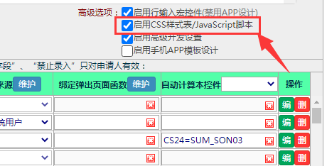

如果找不到以上项目,那么是“启用CSS样式表/Javascript脚本”没有勾选,勾选开启即可:
