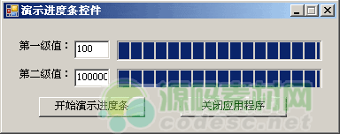

一个C#使用进度条的示例,在C#的应用程序窗口中增加一个加载进度条的例子,在程序处理过程中,适时显示进度条是很有必要的,本示例通过自定义进度条阀值来查看进度条的运行状况,若对进度条用法使用不熟悉的,这个例子的源代码是很有用的。
int OneLevel=Int32.Parse(this.textBox1.Text);
int TwoLevel=Int32.Parse(this.textBox2.Text);
this.progressBar1.Maximum=OneLevel;
this.progressBar2.Maximum=TwoLevel;
for(int i=1;i<=OneLevel;i++)
for(int j=1;j<=TwoLevel;j++)
double d=i+j;
if(j%100==0) this.progressBar2.Value=j;
this.progressBar1.Value=i;
